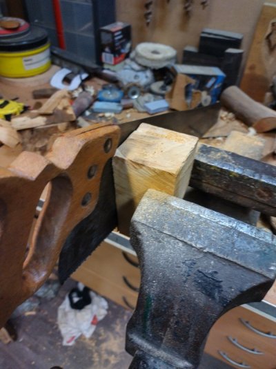

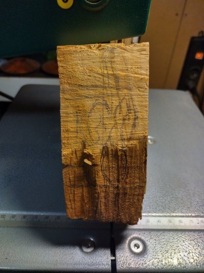

Ik had nog een stuk Prunus uit eigen tuin liggen die 4 jaar geleden is gekapt. Mooi droog en uitgewerkt stuk hout.
Daar eerst maar een blokje uit gezaagd met globaal de mogelijke afmetingen. 80x80x100mm.

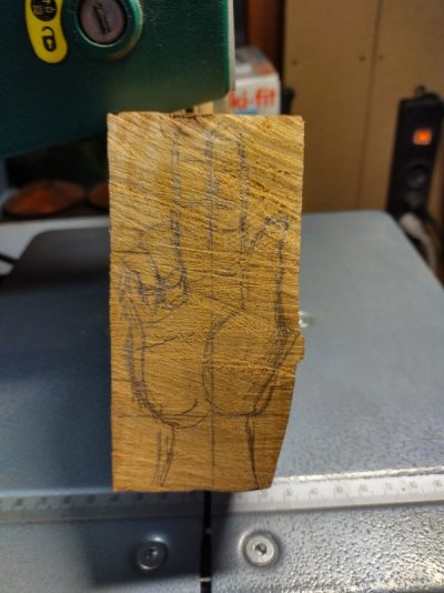

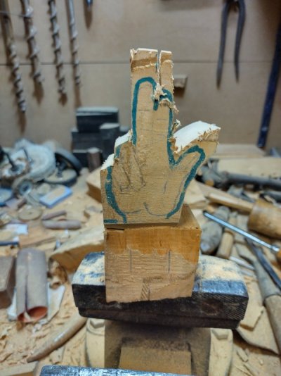

Nu moet ik dus een hand krijgen op dat kleine blokje liefst in de juiste verhouding.

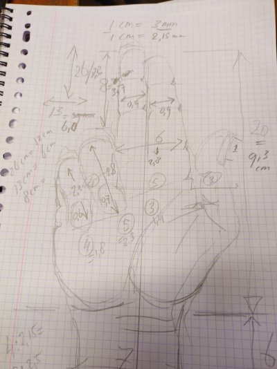

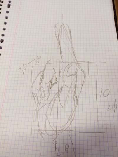

Eerst maar eens mijn eigen hand over getrokken en de maten genoteerd.
Als je de tekening zo ziet zal waarschijnlijk niemand er iets van snappen maar hierdoor heb ik de hand in de juiste proporties op het blokje getekend.

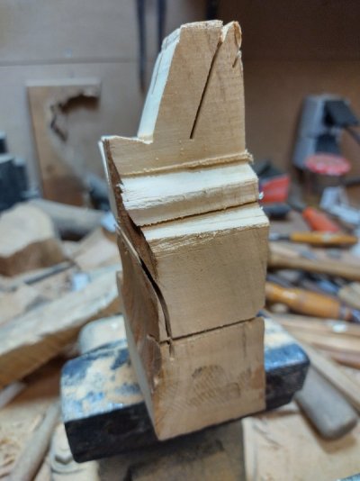

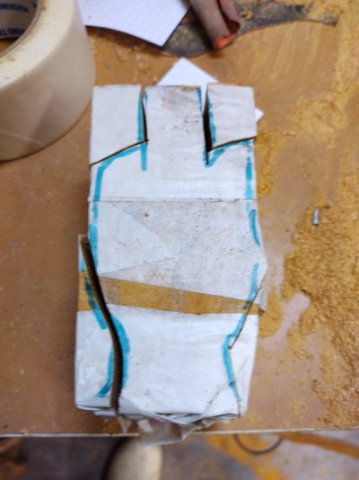

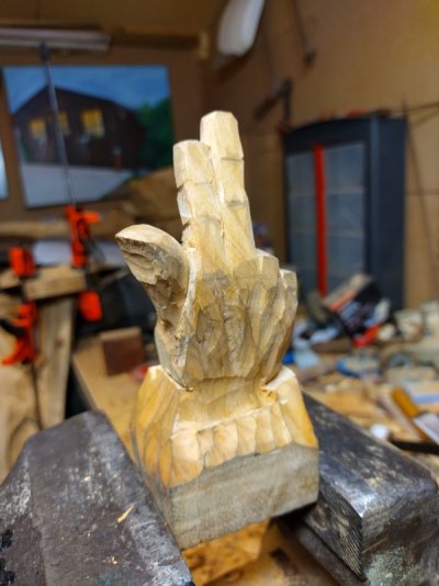

Nu het model grof uitzagen met de lintzaag. van 2 zijde dus oppassen dat er niets te veel wordt afgezaagd. na de eerste zijde zagen alles weer tegen elkaar aan geplakt met afplakband en toen de andere zijde gezaagd.
Het lijkt veel te grof maar toch helpt het enorm nu je een eerste vorm hebt.

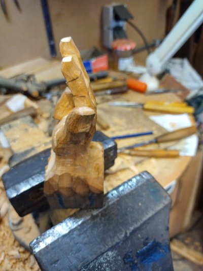

tijdens het snijden natuurlijk weer te weinig foto's gemaakt.

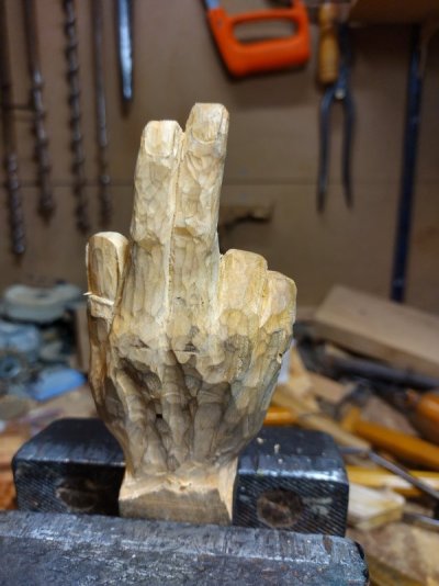

Na een aantal uurtje is dit het resultaat.
Valt niet tegen al moet ik het zelf zeggen :p
De volgende avond verder afgewerkt.
Ik heb hem bewust niet gladder afgewerkt.

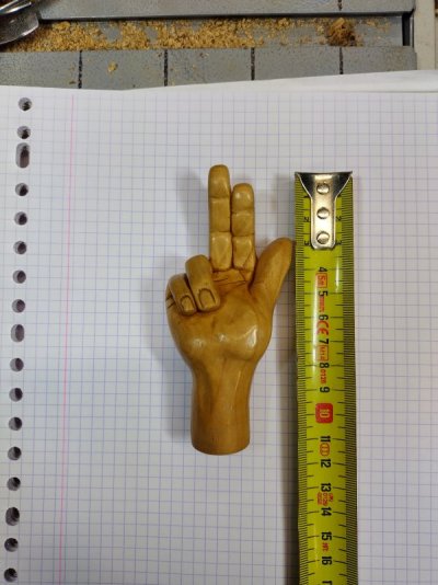

Onder tussen heb ik het "proef" handje laten zien aan degene die daar om vroeg.
Niet alleen ik maar ook hij is blij met het resultaat.

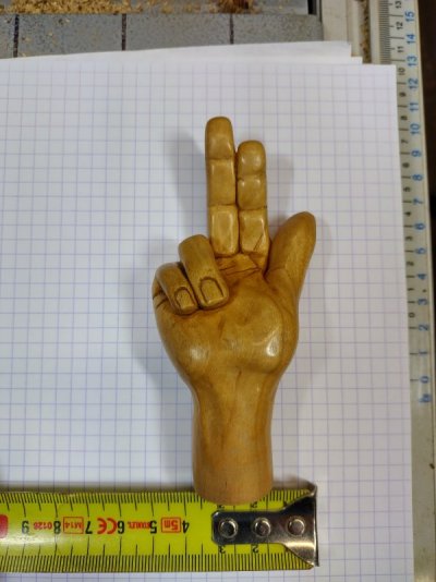

Alleen de afmeting moet zijn maximaal 50 mm breed en van pols tot vinger top 75 mm .

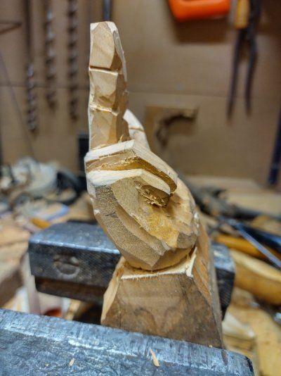

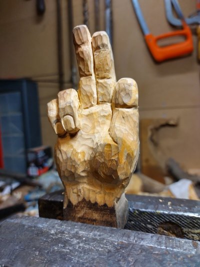

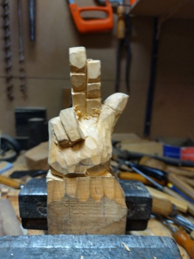

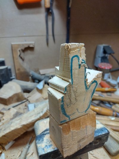

Ook deze eerst grof uitgezaagd om zo het grove model al vast te hebben.
Ik tegenstelling tot de vorige moet de duim nu meer naar buiten in de plaats van tegen de hand.
Het is even wennen want deze is weer iets kleiner dan de vorige.

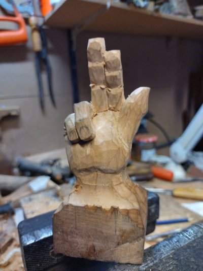

Ook heb ik nu meer hout aan de onderzijde overgelaten zodat ik het blokje makkelijker kan klemmen.
Ook bij dit stuk hout is de nerf in de lengte richting en iets gekromd.

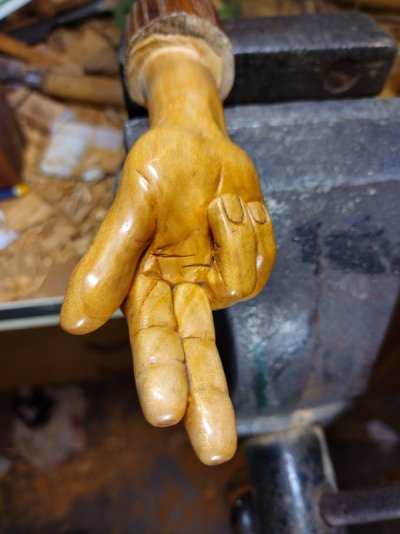

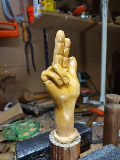

Na 3 uur is dit ongeveer het resultaat.
De volgende dag maar weer verder.

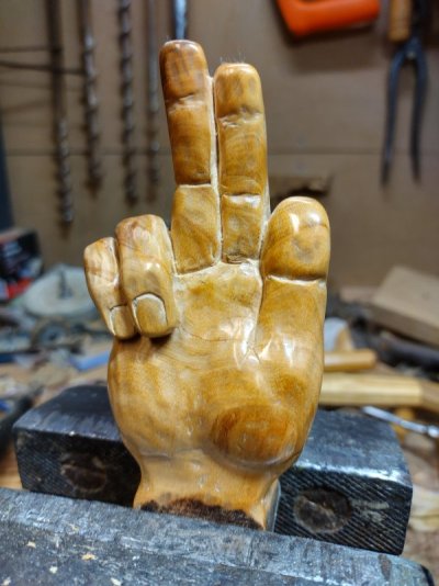

De duim is duidelijk nog te dik . de positie van de duim naast de hand is ook even een dingetje . Als je er naar kijkt staat dat ding gedraaid :LOL: ten opzichte van de hand .
Ik maak regelmatig foto's en vraag de mening van mijn wederhelft betreffende de verhoudingen.

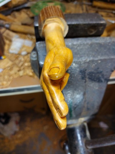

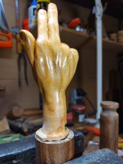

Vanavond de laatste dingentjes bijgesneden en het geheel geschuurd en gepolijst.
Ik heb ook deze bewust niet geheel glad geschuurd.

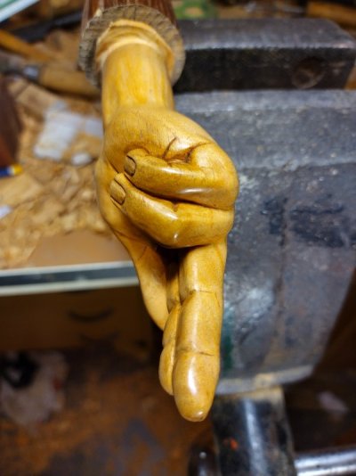

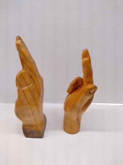

Ik moest de voet ( pols ) met een diameter van 25mm maken zodat deze straks in de scepter geplaatst kan worden . Hij is bewust langer omdat ik niet precies de diepte daarvan weet. Zo kan de maker straks zelf kijken welke hoogte het mooist uitkomt.

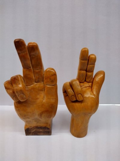

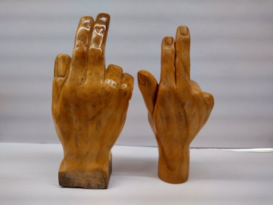

Nog even het verschil tussen de eerste en de tweede.
Nu maar hopen dat hij in de smaak valt.
Al met al een leuke vorm om te snijden. Ook is het vrij gemakkelijk omdat je het voorbeeld direct bij de hand hebt ( 2 x zelfs )
Dus goed kijken naar de stand en de verhoudingen.

Heel mooi. Ook de laatste twee foto's geven duidelijk de vooruitgang en ervaring tussen eerste en tweede hand aan. De laatste vind ik veel gelijkender!
