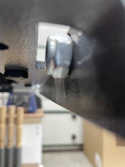

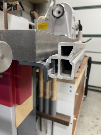

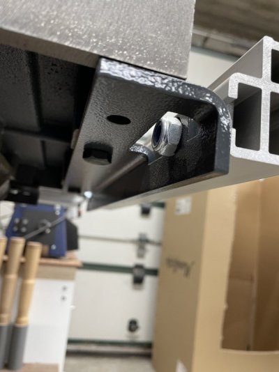

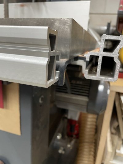

In de hoogteverstelling zit niet zo heel veel speling. Kan het niet exact nameten, maar schat in enkele mm.. Zou je vast groter kunnen maken door de sleufgaten te vergroten.
hart op hart afstand van de bouten waarmee de aluminium"geleider" aan de ijzeren bevestigingsstrip is bevestigt is 34cm. (in beide gevallen, dus de zijkant en achterkant van de tafel) De bevestiging van de ijzeren strip aan het blad zelf zit met twee bouten. In de strip zitten 4 gaten. De afstand aan de zijkant (22cm) is anders dan aan de achterkant.(35cm) Maar hier kun je ook makkelijk zelf gaten boren.

Bekijk bijlage 105104Bekijk bijlage 105105
Dank opnieuw @avos !! Ook voor de behulpzame foto’s! Ik ga ermee aan de slag!
