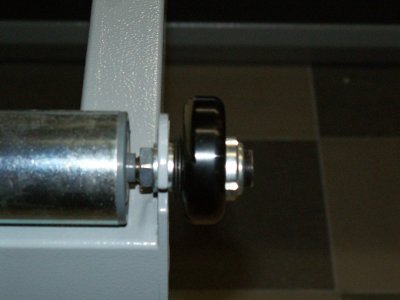

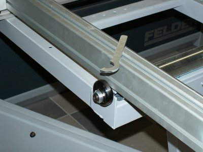

't is nog geen weekend, maar dit is het systeem bij de 700 reeks:
Principe is hetzelfde. 't is iets zwaarder uitgevoerd en je moet de stelmoer verstellen met het sleuteltje dat op de aanslag ligt op de foto.
