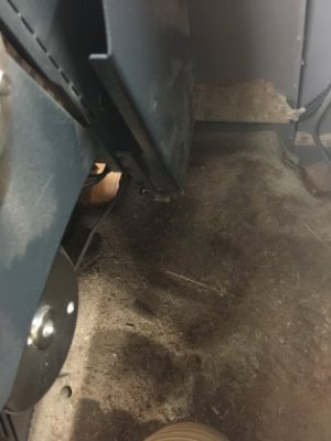

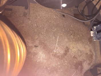

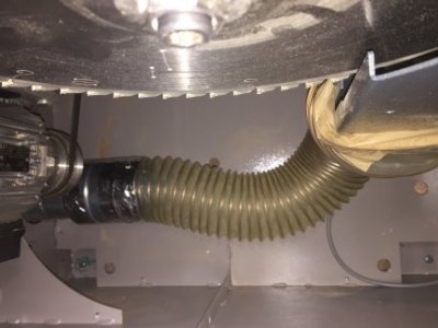

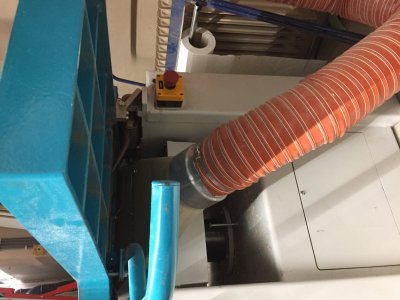

Hé Fons, ik lees dit nu en heb vaak flink wat zaagsel in de machine liggen. Zonet even bekeken maar de slang is helemaal heel. Ik heb die Hammer sinds 2013.
André
Ik heb het zelfde, vaak veel zaagsel onderin maar de slang is heel. En zaagsel
Wegzuigen is nog niet heel makkelijk want de dikke slang krijg je niet heel makkelijk in het frame en en normale stofzuiger zou meteen vol zitten.
workingwithwood
22 okt 2008
1.049
221
Stiens

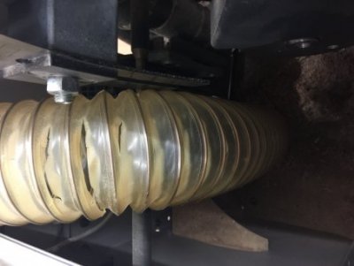

Dag Fons. Mijn eerste reactie is dat er bij Felder een batch minder goed materiaal is gebruikt.
- Je weet dat kunststof vooral door licht verouderd; dan verwacht je zoiets. Maar volgens mij kun je daar in die kast, echt de krant niet lezen. M.a.w. het lijkt mij onwaarschijnlijk dat dit de oorzaak is.
- Als de weekmakers uit PVC verdwijnen, wordt het ook hard. Dat heb je wel eens meegemaakt met insteekhoezen; vooral vroeger want later werden andere materialen dan PVC gebruikt omdat weekmakers niet meer mochten.
Zoiets kán de oorzaak wel zijn, lijkt mij.
Wat natuurlijk ook kan (maar dat heb je zelf ook wel bedacht), je hebt:
- veel materiaal gezaagd dat uiterst abrasief is.
- sowieso extreem veel gezaagd.
Wat dit laatste betreft. Ik zaag vast minder dan jij maar ik heb toch best wel veel gezaagd. Ik gebruik hem altijd. Vooral omdat ik geen afkortzaag heb.
