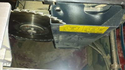

Heb er net nog eens naar gekeken en ben er in geslaagd om de huidige slang te verwijderen. Eerst roltafel naar andere kant brengen:

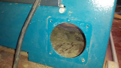

Waar ik dan ook niet aan gedacht had, de bevestiging aan de onderkant kan je bereiken door de afzuiging daar langs buiten los te maken:

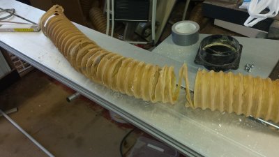

De duidelijk versleten slang:
Nu dus maar een nieuwe bestellen bij hammer en dit ook opgelost.
