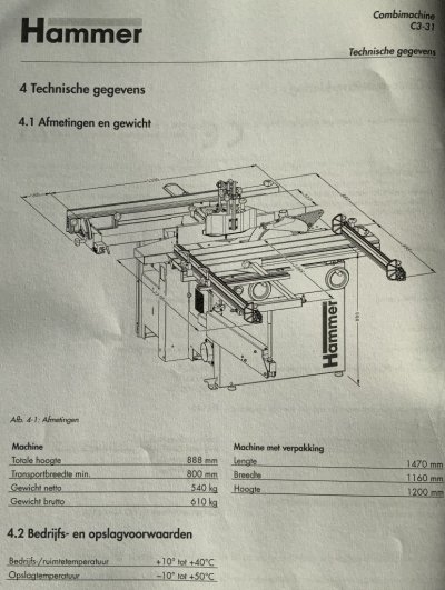

Proficiat met je aankoop en wat moet je lang wachten:rolleyes: Ik heb een C3 31, hierbij een foto van de afmetingen. Voor het 41 model moet je 10cm bij de breedte optellen. Mijn machine staat op een wielstel en ik ben daarmee wat flexibeler in mijn niet al te ruime werkplaats. Je zult even goed naar de maten moeten kijken en berekenen wat de breedte inclusief oplegtafel wordt. In de paktijk til ik die er vaak af en staat die langs de kant omdat ik ik niet vaak met plaatmateriaal hoef te werken.
Fons
Bekijk bijlage 97613
Dankjewel voor het opzoeken!
