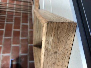

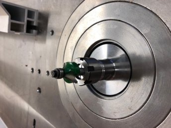

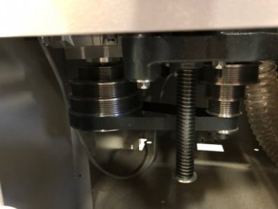

Vandaag tijd gehad om te proberen.
De riemen moeten juist gelegd worden om aan 10000 toeren te werken.
Omdat ik een klein freesje gemonteerd had kon de kap er niet meer op, waardoor je geen afzuiging hebt.
Met een groter freesje zou het wel moeten lukken.
Draait wel zeer stil en stabiel. Aangezien ik geen freestafel heb, is dit voor mij interessant.
