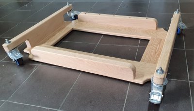

Een tijdje geleden had ik een post gezien van iemand die zelf een onderstel op wielen had gemaakt voor deze machine (dacht ik), maar na lang zoeken kan ik die post niet meer terug vinden. Kan iemand mij misschien in de goeie richting sturen want ik zou een gelijkaardig onderstel willen maken voor dat de machine hier is.

ik heb er net 1 gemaakt van staal hoekijzer,voor een jet 310 met silent power as.staat al even te wachten tot we weer naar Frankrijk kunnnen waar hij komt te staan.Ben benieuwd of het werkt anders heb ik hier een houten voorbeeld waarvoor dank.

Daar ga je veel plezier aan beleven! Ik heb de mijne op een stalen onderstel staan met zwenkwielen. Zie dit topic.
Het onderstel is daar niet heel goed te zien, in ieder geval niet hoe het in elkaar zit, maar het is hetzelfde idee als bij mijn Harvey.

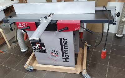

Wat een verschil met mijn DeWalt, is een totaal andere klasse :eek:
Alles is zoveel steviger en stabieler. En stil! Ik heb geen gehoorbescherming meer nodig.

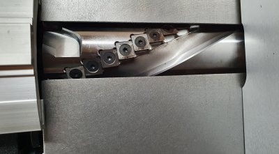

Heb de machine volledig gemonteerd en schoongemaakt en dan eens een stukje Wengé gevlakt en op dikte gebracht. Het resultaat is perfect en zo glad dat je het eigenlijk niet meer zou moeten schuren om af te werken.

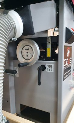

Het enige waar ik nog vragen bij heb is het vandikte systeem wiel. De verkoper had mij deze upgrade aangeraden, maar ik snap de werking nog niet helemaal. Dus ik zal hem nog eens contacteren om meer info te krijgen, of misschien dat iemand hier mij het kan uitleggen. Het wiel bevat bovenaan een teller, is het de bedoeling dat deze de exacte dikte weergeeft of het verschil of iets anders :rolleyes:?
Kon hiervan ook niet onmiddelijk iets vinden op het internet
Bekijk bijlage 90266
Bekijk bijlage 90268
Dag Bjorn, je moet de klok calibreren dmv een stuk hout en een schuifmaat. Je schaaft het hout vandikte, meet de dikte met je schuifmaat, stelt de klok in op deze dikte en vanaf dan schaaf je alles tot een tiende van een mm precies.
Bedankt! En hoe stel je de klok dan in?

Werkt heel fijn, dat handwiel! Wat een enorme reclamestickers erop :D
