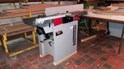

Petrolhead
4 mrt 2015
1.975
662
Home sweet home! De eerste set schaafmessen zit er nog steeds in blijkbaar, en ze zijn niet eens versleten..
De tijd zal uitwijzen of ik er nog een digitale klok, tafelverlenging, wielenset, aftermarket spiraalas,.... ga bijkopen. Eerst eens wat meters beginnen maken met dit werkpaard :cool:
