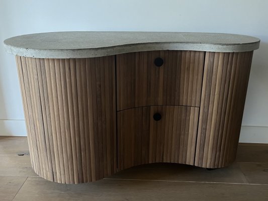

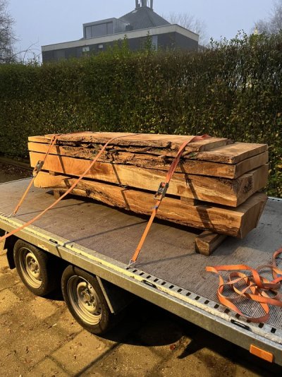

Ik ben 19 jaartjes jong en momenteel bezig met afstuderen van de opleiding meubeldesign. Als klein meisje maakt ik al miniatuur meubels voor mijn poppen en tegenwoordig kan ik dit eindelijk in het echt doen. Je kunt dus wel zeggen dat de passie er van jongs af aan al inzit. Mijn interesse zit hem vooral in de combinatie van massief hout en metaal. Eigenlijk gewoon het werken met zoveel mogelijk verschillende materialen. Ik vindt niks leuker dan uitzoeken hoe ik met nieuwe materialen te werk ga. Zo ben ik voor mijn eindexamen bezig met robinia hout en een gerecycled plastic plaat van smiles plastic. Het robinia hout komt van een boom die mijn opa meer dan 50 jaar geleden heeft geplant en 1,5 jaar geleden heeft gekapt. Ook heb ik de droom om volgend jaar een eigen bedrijf te beginnen als meubelmaker genaamd Het Mereltje.
Hieronder staat een foto van een van mijn favoriete school project genaamd Beanz. Ik heb hem zelf ontworpen, maar hij is samen met mijn klasgenoot @Albion Crafts gemaakt. (Overigens nog steeds niet helemaal af) En een foto van het Robinia hout dat ik voor mijn examen ga gebruiken.
P.s. Bedankt allemaal voor de reactie over het Robinia hout. Ik wil eventjes laten weten dat ik zelf heel veel onderzoek heb gedaan over het drogen van hout. Ik gebruik voor mijn examen alleen de bovenste dunne planken en deze zijn al droog genoeg. De rest van het hout wordt nog in planken gezaagd en krijgt veel langer de tijd om te drogen.

Welkom! Leuk verhaal, je gaat duidelijk een leuke periode tegemoet!
De afkomst van dat hout is een mooie plus. Hou er wel rekening mee dat dit hout eigenlijk nog een hele tijd nodig heeft om op zijn minst winddroog te zijn. De dikke delen zelfs minstens 5 a 6 jaar. Het zou zonde zijn om een werkstuk waar veel moeite (en emotie) ingekropen is te zien barsten of vervormen doordat daar geen rekening mee gehouden werd. Tenzij het een project is waar de werking van het hout niet gaat uitmaken?

Dag merel, welkom hier.
Ik ga er vanuit dat in jouw opleiding mogelijk ook iets van materiaalkunde en verwerking wordt verteld… of is het een opleiding gericht op design alleen???

heb je dat betonnen blad zelf gegoten ?
Yes!
Dit was deel van een school project "Allround office". Hierbij moesten we een meubel met ronde vormen ontwerpen en maken waarbij Merel en ik gekozen hadden voor een enigzins boonvormig kastje. Ik had toendertijd plannen om zelf nog een keer een aanrechtblad te willen gieten en we vonden een betonnen blad wel bij het meubel passen. Dus na een mal te hebben gemaakt uit een groot en dik stuk spaanplaat waren we bij een andere afdeling op school langsgegaan om die mal te gieten. Ondanks dat dit voor ons beide de allereerste keer was om zoiets te doen was het toch erg goed gegaan.
De opleiding gaat over het ontwerpen, maken en verkopen van (design)meubels. Ik kan me momenteel niet goed herinneren of dat we ook iets over het drogen van hout geleerd hebben, maar zowel ik als de docent die ook les geeft over houtsoorten en dergelijke hebben gewaarschuwd dat de droogtijd aan de korte kant is. Echter heeft ze zelf ook al (vocht)metingen gedaan en daaruit lijkt het hout al behoorlijk droog te zijn.
We hebben inderdaad les gehad over het drogen van hout. Wel wil ik eventjes laten weten dat zowel jij als de docenten niet hebben gewaarschuwd. Ik heb hier zelf onderzoek naar moeten doen. Toen ik hiermee naar onze vakdocent ging vertelde hij mij dat hij niet genoeg kennis had over het drogen van hout om me te helpen. De planken die ik ga gebruiken hebben 1,5 jaar gedroogd en een laag genoeg vochtgehalte om ze te kunnen verwerken.
