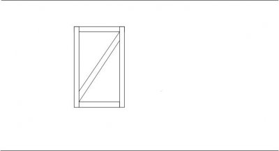

Vraagje;
Halfhoutverbinding voor een deurtje van 550x980 hout is 27x50
Kan dit ,paneel wordt gevlochten met wilgentenen?

Halfhout moet kunnen, met schroeven vast zetten, zo zwaar zijn die wilgentenen niet, anders zet je er een schoor in,

Ik ben er toch over aan het twijfelen, zou een domino verbinding een verbetering zijn ?

Als je een Dominofrees hebt, is het deurtje waarschijnlijk sneller gereed met Domino's dan een halfhoutverbinding. Bovendien is het risico vrij groot dat het hout barst als je er schroeven in draait.

Inderdaad kan het barsten als je nog nooit van voorboren gehoord hebt :D
uiteraard is de beste verbinding pen en gat, maar een deurtje van 55 cm x 98 cm kun je m.i. ook met halfhoutverbinding maken mits die wilgentenen niet te zwaar zijn. Wat ik al zei, zet er een schuine schoor in, wel RVS schroeven gebruiken, en voorboren want ik neem aan dat het buiten komt te hangen. Hoe maak je die wilgentenen vast Rudy?

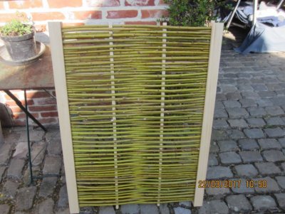

Ik dacht een rijke fantasie te hebben, maar ik kan me hier helemaal niets bij voorstellen. Waar is het deurtje voor, hoe ziet het eruit en waar komen de wilgentenen?
Bijtel het is gewoon een poortje waar wilgentenen tegenaan gemaakt worden.

Ik zal er een foto van plaatsen ter verduidelijking.
- - - Updated - - -
Maar ik heb de zaak verkeerd in geschat en ben door mijn wilgentenen voorraad heen, is er iemand die weet waar ik die nog zou kunnen kopen?
