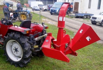

Ik gok dat jij dan zoiets als dit gebruikt hebt. Dat is dus de BX42. Merk is niet zo heel belangrijk want ze worden onder zelfde type nummer door verschillende chinezen gemaakt.
Uiteraard kan de PTO wel wat hebben, en dat zal ook van de trekker afhangen.
Een Fendt zal wat meer kunnen velen dan mijn kleine chineesje.

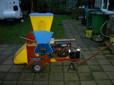

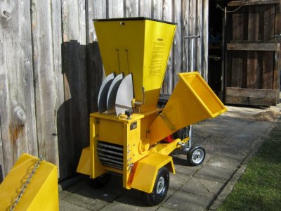

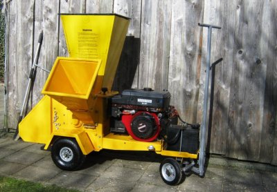

Het is alweer 4 jaar geleden dat dit topic actief was en kwam er via Google zoeken er nu weer terecht.
Toen dacht ik dat het wel leuk zou zijn om deze hakselaar weer eens te laten zien voor de liefhebbers,
er is eerder al eens andere trechter bij gemaakt maar
die was met toch nog niet helemaal naar het zin en het uiterlijk was mij een doorn in het oog.
De laatste maanden druk bezig geweest met renoveren en een nieuw laagje verf erop gezet.
Gezien zijn prestaties en nu zijn uiterlijk mag hij blijven.
