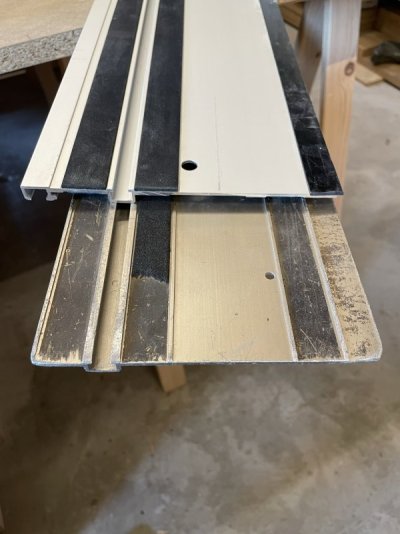

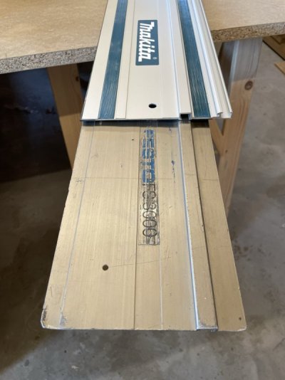

ik heb een oude festo(sic) FS3000 geleiderail gekregen. hij is nog mooi recht, mijn Makita invalzaag past er perfect op maar glijdt niet lekker en alle strips zijn verduurd of zelfs verdwenen. heeft wat TLC en 💰nodig dus.
op de foto samen met een makita
onder: de inzaagstrip/antisplinterstrip, geen probleem, nieuwe erop. de antislipstrip/hechtlaag van Makita is te breed maar de huidige Festool zou moeten passen. lijkt alsof de festo 3 stroken had. die naast de inzaagstrip zou ik weglaten om te vermijden dat de inzaagstrip niet mooi tegen de plaat aansluit.
bovenzijde: het lijkt alsof er nooit een glijstrip op gezeten heeft. kan iemand dat bevestigen? er is wel 1 groef maar daar zit het logo. met 1 gaat het ook niet goed gaan, natuurlijk.
hij glijdt niet goed dus er moet wel wat gebeuren. was toen de gewoonte er was of silbergleit op te doen misschien? of zou ik er gewoon 2 strips op kleven, hopende dat de zaag nog voldoende vast op de rail zit als die wat hoger komt.

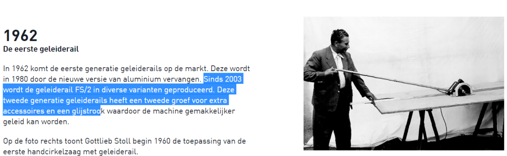

In de tijd van je lange lineaal, hadden de zaagmachines een ijzeren zool. Zo heb ik dat nog steeds. Dat werkt probleemloos. Volgens mij zijn de linealen verandert toen de zaagmachines met een gegoten zool kwamen. Toen kreeg je de glijstrippen in de lineaal.

interessant om de (voor)geschiedenis van festool te bekijken
👍. dat bevestigt het verhaal en leert me dat de mijne van tussen 1980 en 2003 is.
die 2de groef is er idd niet maar die is voor een invalzaag ook volstrekt overbodig (tenzij om te koppelen).

Die tweede groef is juist wel handig bij invallend zagen. Daar kan je je stopblokjes in vast zetten.

ik zou de festo versie nemen omdat ik denk dat die, zonder de ribben zoals bij de Makita, die iets dunner is, al vind ik daar geen info over. en, ik geloofde het niet, maar Festool is voor 1 keer goedkoper dan makita 😳.
