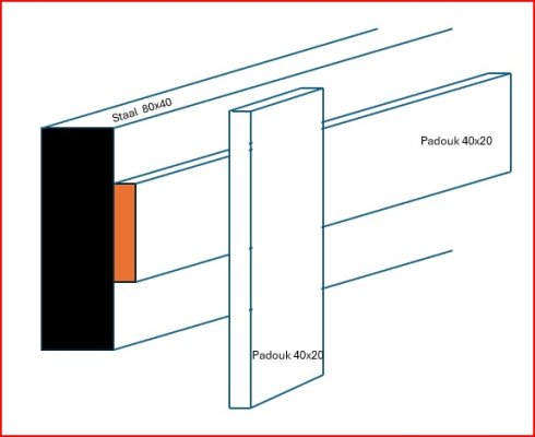

ik heb de volgende tekening:
Ik ben opzoek naar een onzichtbare verbinding tussen de padouk regels.
De horizontale regel komt tegen een ge-poedercoate staal structuur, ertussen zou ik 2mm EDPM plaatsen te bescherming.
De horizontale regels zou dan gewoon verschroefd worden in het frame.
De vertikale zou ik graag willen verbinden zonder enige schroef te zien...
Hebben jullie hierin tips?

Deuvels diameter 8 en inboren tot 50%? lijmen denk ik dan ook
Je gaf aan dat de horizontale plank vastgeschroefd wordt. Dan kun je toch eenvoudig na exacte plaatsbepaling de verticale regels vastmaken op die horizontale (en dan simpelweg van achter vastschroeven, met wat lijm erbij) & vervolgens de hele (omgekeerde) U (of L, als er maar een verticale regel is) vastmaken zoals je de horizontale ook apart zou vastmaken?
Of ben ik nu aan het teveel doordenken?

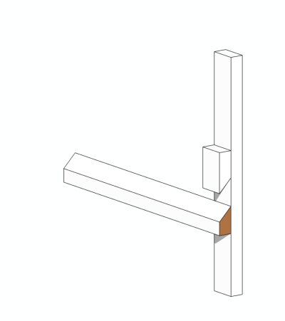

Nog een manier: Enkele van de horizontale latten 45º zagen, blokjes op de verticale lijmen en vervolgens inhangen. Maar gewoon lijmen met een halve deuvel voor positionering en/of van achter schroeven lijkt makkelijker.

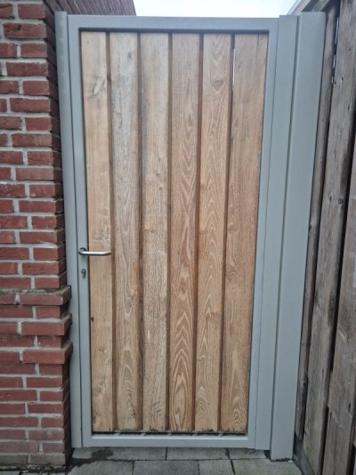

Als je het stalen poortframe laat maken zou ik kiezen voor een kokerframe met daarop een plaat gelast waarop je rechtstreeks de verticale planken kan bevestigen
Voordeel is dat de planken beschut hangen, heb ik thuis ook, werkt ideaal
Schroeven vanaf achteren
Planken kun je zelfs 45 graden afschuinen waardoor je er niet doorheen kunt kijken als je er recht op kijkt maar wel de wind erdoor kan...
Nadeel is dat je het metalen frame ziet, maar ik vind dat thuis niet storend, is juist een mooi geheel
Bekijk bijlage 171028
Ben het helemaal met je eens.
Maar ligt of word bepaald door het ontwerp.
Blind zou altijd mijn voorkeur hebben.
Lijmen op wat voor manier dan ook zou mijn persoonlijke voorkeur niet hebben ivm ervaringen uit verleden
