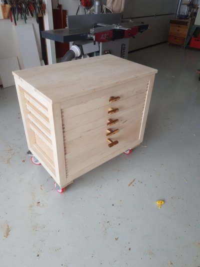

Aangegeven wordt dat haagbeuk taai is; dat is niet mijn ervaring, het breekt gemakkelijk weg . Wel heel hard en mooi glad te schuren. Verkleurd op den duur.
    60,5 KB · Weergaven: 22
