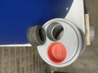

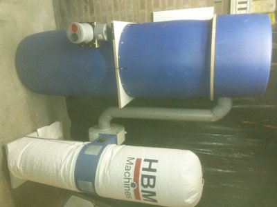

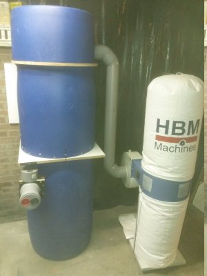

De eerste foto laat zien hoe mijn idee van een dubbele JPThien (a la Guus Flater) eruit ziet. De reden waarom ik voor deze constructie heb gekozen is simpel, namelijk ruimtegebrek en de behoefte om te willen experimenteren.
Ondanks dat deze ene foto niet veel informatie vrij geeft, wil ik wel vast vertellen dat in de onderste ton het grove stof moet komen en in de ton daar bovenop het fijnere stof. Ik heb gewerkt met materialen die ik had en daarom ziet zoiets er bij mij ook zo uit.

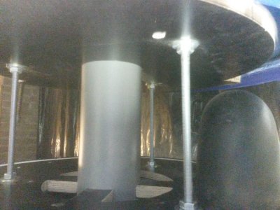

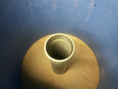

De volgende foto geeft een beeld van de tweede (bovenste) ton gezien van boven zonder "deksel" en niet afgewerkt. Maar je hebt nu hopelijk een vermoeden hoe mijn constructie in elkaar zit.
Ikzelf zou mij geen raad weten met alleen deze twee foto's, dus zal ik het proberen uit te leggen. (Er volgen nog echt meerde foto's, dat beloof ik.) De onderste "JPThien-ton" heeft een "in-aansluiting" voor een slang met een diameter van 100mm. De luchtstroom verloopt van de onderste ton via een 100/100mm doorgang naar de bovenste ton middels een buis (doorsnede 100 en 110mm) die vanaf het midden van de bodem van de tweede ton doorloopt naar de bovenzijde en daar weer in een tweede JPThien terecht komt.

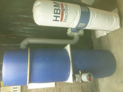

Ik heb dit alles getest met een HBM-100 afzuiging en het werkte. In de bovenste ton zag ik na het stofuigen van "mijn werkplaats" een beetje fijnstof en in de onderste ton bevond zich het grove vuil. Alleen is de HBM-100 te licht voor mijn constructie en daarom gaat deze heel binnenkort in de verkoop. Ik heb namelijk een klein beetje verlies van zuigkracht en dat kan ik niet gebruiken en ga ik dus op zoek naar een zware slakkenhuisafzuiging. (Tips en ideeen zijn van harte welkom).

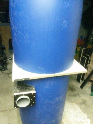

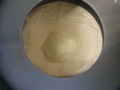

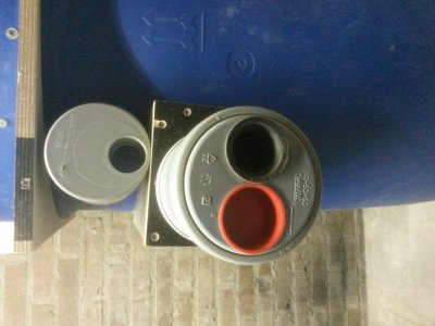

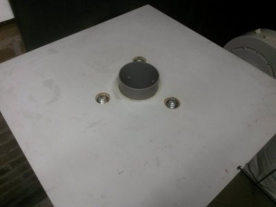

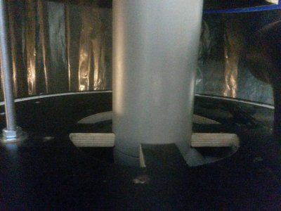

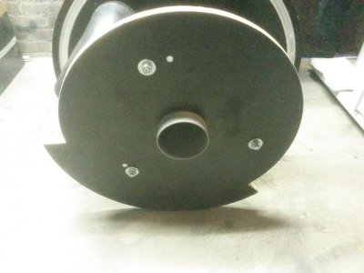

Zoals beloofd hoop ik nu enkele (slechte) foto's te kunnen laten zien. Helaas staan zoals nu blijkt sommige foto's 90 of 180 graden gedraaid. Dacht echt dat ze "goed" zouden staan. Sorry.

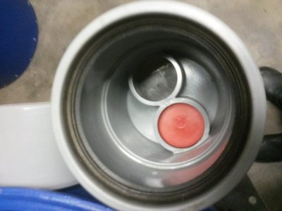

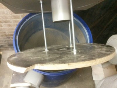

JPThien a la Guus Flater.jpgjpthien inlaat 1.jpgInvoer aansluitingen.jpgjpthien inlaat 2.jpgjpthien 1-2.jpgjpthien 1-3.jpgjpthien 1-1.jpgjpthien 1-4.jpgjpthien 2-5.jpgjpthien 2-4.jpgjpthien 2-3.jpgjpthien 02.jpgjpthien 2-1a.jpgjpthien 2-1.jpgjpthien 2-2.jpgjpthien reststof.jpg
Op de eerste foto (die hopelijk goed staat) is de dubbele jpthien in actie.

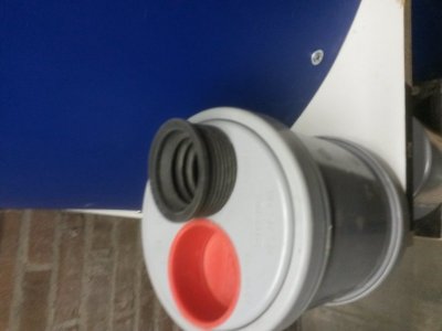

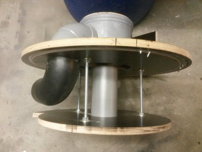

De 2e, 3e en 4e foto zijn enkele aansluitmogelijkheden.

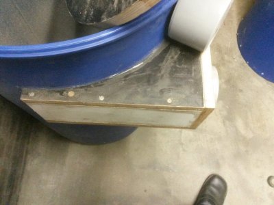

Op de 5e foto is duidelijk te zien dat ik "rest-hout" heb gebruikt.

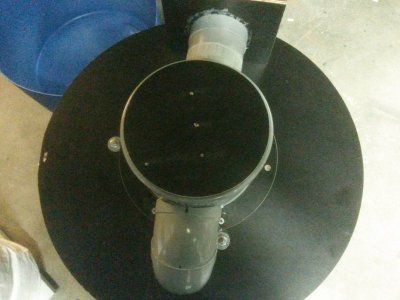

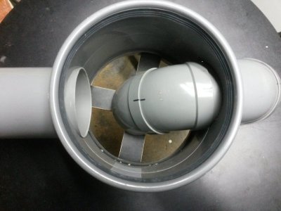

De 6e, 7e en 8e foto zijn behoren bij de onderste ton.
De daarop volgende foto's zijn van de 2e ton die bovenop de onderste ton staat. (Als iemand het voor elkaar krijgt om de onderste ton bovenop de bovenste ton te krijgen, mag een hele week vrij nemen.) :confused:

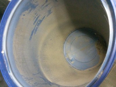

Op de allerlaatste foto zijn de laatste houtstofdeeltjes niet te zien. De zak en filter van de HBM 100 zijn schoon. En daarom is een fijnstoffilter waarschijnlijk zo belangrijk. Maar daar wordt nog aan gewerkt.
Conclusie: Ik heb geluk en het werkt zoals ook mijn bedoeling was. Maar helaas is de HBM 100 te zwak om een goede onderdruk op te kunnen bouwen. Daarom ga ik op zoek naar een "zwaarder model" (zonder stofzakken).
Ter info; Ik heb pvc-pijpen gebruikt van doorsnee 100 mm en bochten van 45 graden. Alles moet nog wel geaard worden, dus ga ik eens kijken of ik enige energie kan terug winnen. :p
P.s: De laatste 3 foto's krijg ik niet weg. Mijn excuses hiervoor.

Ik vind de tonnen een leuke oplossing. Alles keurig netjes uit gevoerd. Er zijn drie belangrijke dingen/problemen bij het afzuigen van stof in zelfbouw installaties. Twee zijn hierboven al aangegeven de diameter slang en het filter vervangen door een lamellenfilter.
Bij zoveel plastic zou ik ook eens denken aan de statische elektriciteit. Hoewel de meningen over het laatste verdeeld zijn zijn bijna alle professionele oplossingen met een geaarde stalen behuizing.
