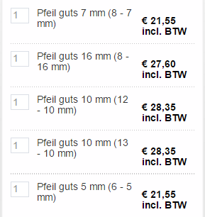

Er staan totaal 3 gutsen bij Wim, guts holling 6 / 5 mm, guts holling 8 / 7 mm, en guts 8 / 16 mm, en twee burijntjes 1x Snede: V-vorm, 60º Breedte: 1x 10 mm, en model: recht Snede: V-vorm, 90º Breedte: 10 mm. Mocht je in de buurt van Stramproy komen kom gerust aan.
Dat zijn precies diegene welke ik nu heb aangevinkt, thanks. Een persoonlijk advies als dit is 9 van de 10 keer beter dan een complete set kopen of advies in een winkel (sommige daargelaten).

dit lijstje is onleesbaar, het is in een " verkeerde taal ". Wat is een " guts 5 mm ( 5-6mm)"': welke vorm heeft die?
De lijst van Pel is wel correct leesbaar: met een vorm ( nummer) en een breedte definieer je immers een guts.
Als je het over een bijvoorbeeld over een rechte rechte burijn van Pfeil hebt van 60° en van 10 mm ( ik heb een lichte een voorkeur voor een 6 of 8 mm om mee te beginnen)
dan is de juiste omschrijving:
vorm nr 12 / 10mm
De lijst van Pel , dat zou zeker een goede keuze zijn, al zou ik zeker vorm nr 13/10mm ( V-vorm, 90º Breedte: 10 mm. ) elimineren. Twee burijnen is teveel van het goede om te starten, vind ik. Ik vind de 90° trouwens maar heel beperkt inzetbaar. Het werk daarvoor kan makkelijk door de universelere 60° worden gedaan. De vraag is zelfs of je wel een burijn zou nemen om te starten. Reden: voor een beginner is die beestig moeilijk op een correcte wijze te slijpen. Twee sneden met een rechte bijtel vangt alvast een deel van de functie op.
