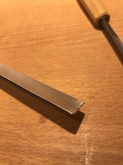

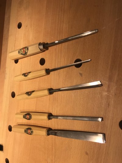

Beste forumleden,
Ik ben op zoek naar iemand in de omgeving Leersum die me kan helpen mijn houtsnij gutsen te slijpen.
Ik heb een aantal kleine Kirschen gutsen via Marktplaats gekocht en heb geprobeerd ze handmatig te wetten en polijsten, maar ook na verschillende youtube video's is het niet gelukt om ze zo scherp te krijgen als ik zou willen. Het lijkt ook wel of ze aan de binnenzijde iets aflopen.
Vriendelijke groet,
Tim

Houterij De Specht in Zetten (Jan van Harskamp) kan het zeker en vast.

Aan de buitenkant slijp je een vouw. Je bedoelt dat je ook een kleine vouw aan de binnenkant hebt?
ornament
29 nov 2011
2.589
613
Je kunt een houtsnijguts slijpen met of zonder een vouw aan de binnenkant. Dus dat is alvast geen probleem. En ook niet de reden dat je ze niet zo scherp krijgt als je zou wensen.
Bolle vouwen zijn steeds te vermijden en microvouwen ook.
