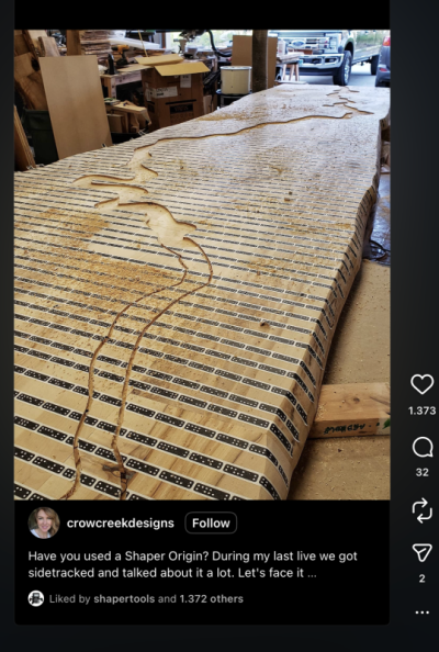

Goedemorgen, ik ben erg geïnteresseerd in de share voor mijn werk als interieurbouw.
Nu zie ik veel werk wat er mee gemaakt word wat een redelijk kleine oppervlakte heeft en eigenlijk geen grote zoals een tafelblad uitfrezen of een complete plaat van 244x122 waar van alles uit gefreesd word.
Heeft er iemand hier wel ervaring mee en als ik bijvoorbeeld een tafelblad rondom uitfrees, is hij dan wel zo nauwkeurig dat hij daarna weer op hetzelfde punt weer uitkomt als waar hij begint?
En is een spoelbak uit een blad uitfrezen mogelijk incl sponning ?

Mijn grootste project tot nu toe is op een kwartplaat (61x122). Dat werk uiterst nauwkeurig. Ook heb ik diverse filmpjes van "Ran Sailing" gekeken, die Jurriaan noemt. Die verbindt meerdere platen om de complete doorsnede van de romp van een flink zeiljacht uit te frezen. Lijkt me een enorme geduldklus overigens.
Een spoelbak kan je zeker uitfrezen. Je kunt heel eenvoudig, maar super nauwkeurig, 2 vormen (shapes) over elkaar heen leggen. Per vorm kan je aangeven hoe diep je wilt frezen, of je binnen de lijnen of juist buiten de lijnen wil frezen, etc.
Let wel: de freesdiepte per gang is beperkt. De Origin heeft een bescheiden freesmotor (700W dacht ik, maar dat weet ik niet zeker). Geadviseerd wordt om per gang ongeveer de diameter van de frees als diepte aan te houden. De freesdiepte is maximaal 40-45 mm. Dit is afhankelijk van de gebruikte frees. Evt. kan je verlengen, maar dat moet je heel goed opletten dat je niet buiten de lijn raakt. De Origin trekt dan razendsnel terug, maar als je frees 'te lang' is, ga je alsnog heel erg fout. (Vraag me niet waarom ik dat weet .... :rolleyes:)
Voor herhaalwerk (op groot formaat) zou ik de Origin gebruiken om eenmalig mallen te vervaardigen. Dan je werkstuk ruw uitzagen en met een kopieerfrees in een voldoende zware bovenfreesmachine de exacte vorm te frezen. Of een maslow- of portaal CNC-machine gebruiken.
Zoals voor veel gereedschap geldt: er zijn meerdere manieren/machines om iets voor elkaar te krijgen. Het voordeel van de Origin is dat ie super nauwkeurig is (terwijl je zelf met iets mindere nauwkeurigheid hoeft te sturen) en mobiel. Je kunt m dus prima meenemen op karwei.

ik zou zelf de shaper niet snel gebruiken voor echt grote werkstukken. Eventueel wel als het incidenteel is of unieke stukken maar je plakt je lam aan tape (best kostbaar) en ook het handmatig bewegen over zulke grote afstanden is ook niet echt heel praktisch.
Het kan wel en zal voldoende accuraat zijn maar of het echt werkbaar is....

  • zolang je voldoende tape plakt (de Shaper geeft dat ook wel aan) is de Shaper heel nauwkeurig en kom je ook bij een groot tafelblad op precies hetzelfde punt terug uit
  • spoelbak (analoog aan het invriezen van een routerplaat) is een goed voorbeeld wat een Shaper heel nauwkeurig kan, incl heel nauwkeurig de diepte, tot op de tiende mm. En als het net niet goed is de eerste keer, kan je ook gemakkelijk en nauwkeurig een 2de iets diepere gang maken
  • domino tape kan je ook zelfmaken
  • het is en blijft een handbediende machine, maar voor eenmalige grotere werkstukken is het doenbaar

Dat is volgens mij geen speciale tape, maar een combi van verpakkingstape en daarop de reguliere domino-tape. Ik denk dat ze dat doen omdat die laatste niet goed hecht op de schuimplaten. NB dat de onderste tape in sommige video’s anders is.
RAN is wel een mooi voorbeeld van wat er met de Shaper mogelijk is. Bourbon Moth doet voornamelijk kleinere projecten. Er zijn meer YouBuizerds die een Shaper gebruiken.
