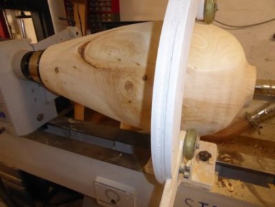

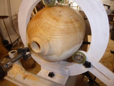

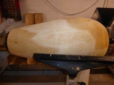

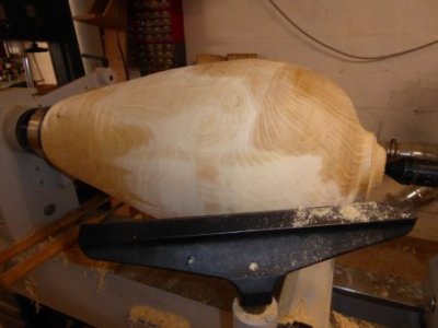

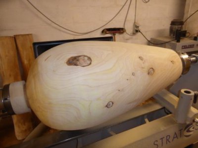

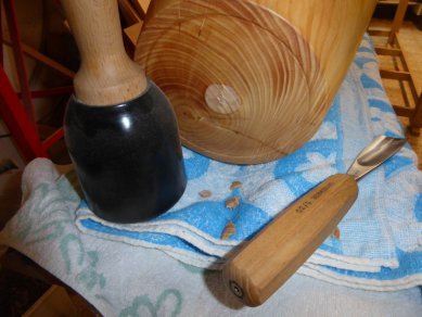

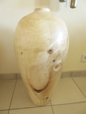

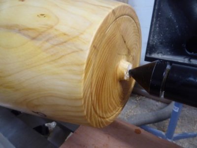

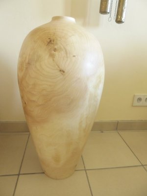

De laatste stap, het afdraaien van de voet voor de klauwplaat, en het verwijderen met beitel van de stomp waar het tegencenter opzat. Dan nog het midden van de onderkant schuren en olieën.

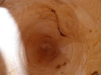

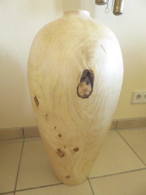

Mooie vaas in conifeer en een mooi foto verslag ervan! Ik had laatst twee mooie schalen uit coniferenhout gedraaid en ben nog verbaasd hoe weinig werking die vertoont.
Terzijde, wat gebruik je nu als afzuiging (bij het schuren, draaien?) want ik zie een soort van trechter op statief in de achtergrond.

De trechter gebruik ik vooral bij het schuren, deze is aangesloten via 100mm spiraaldarm op een Felder AF14.
Verder heb ik een fijnstoffilter gemaakt, met de filters van Kor (je vind er hier een topic over als je zoekt op "Zelfbouw fijnstof filterunit").

Geweldig, en vanwege de nauwe opening behoorlijk tijdrovend, secuur en moeilijk draaiwerk. Dat wil ik ooit ook kunnen (maar voorlopig zal dit nog niet ervan komen).
Dat coniferenhout weinig last heeft van krimpscheuren heb ik ook ervaren. De splijtsterkte is blijkbaar hoog. Kloven van dit hout is niet makkelijk. En veel coniferensoorten ruiken erg lekker, naar eucalyptus, of ... eh.. naar coniferen.
