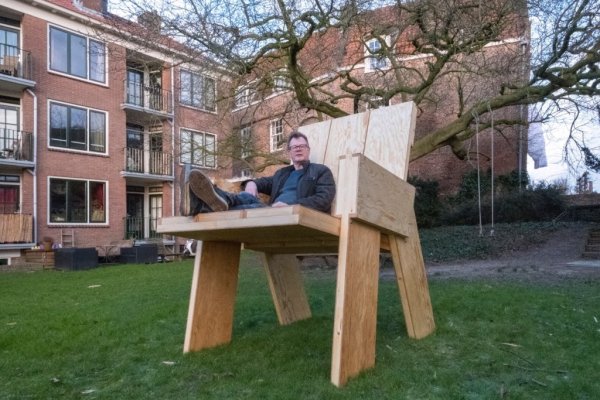

In Deventer (en daarvoor in Rotterdam ook al) heb ik jarenlang een grote Gele Stoel in de openbare ruimte gehad.
Een beetje als reclame, maar vooral als een leuke ontmoetings/fotoplek.
Zo'n stoel, een 250% uitvergroting van de stoel die ik samen met mijn broer ontwierp ( de zitgoed ) heb ik als eerste gemaakt in 2014 als publiekstrekker voor de Dutch Design Week waaraan in met broer en dochter deelnam.
Hij moest toen 2 weken in weer en wind kunnen blijven staan en ook het misbruik van veel publiek kunnen weerstaan.

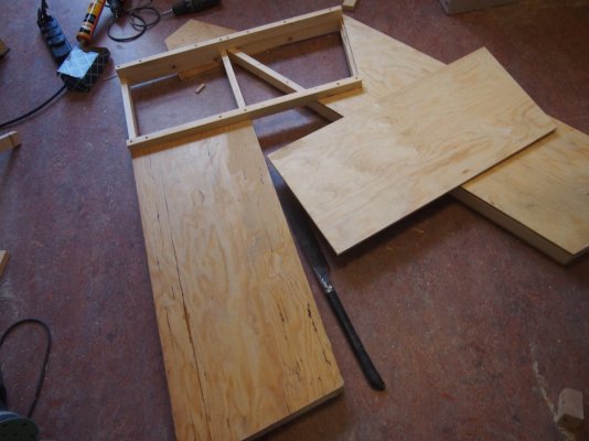

Deze eerste versie maakte ik van Pools Grenen Multiplex van 9 mm, gelijmd en geniet op vuren panlatten en het geheel in de Lijnolie.
Eigenlijk waren het allemaal holle dozen (ipv de planken waaruit de originele stoel bestaat) en daardoor een soort torsionboxen.

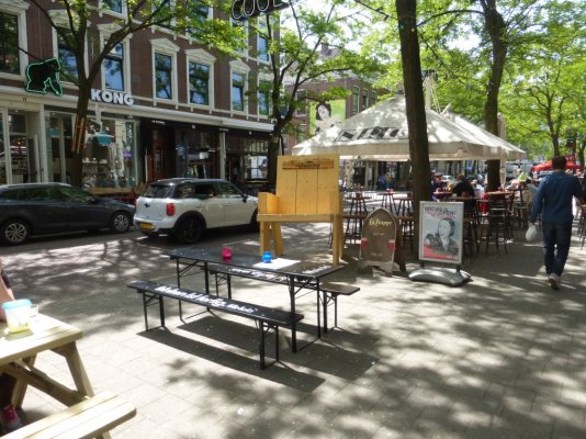

Die eerste stoel bleek de Dutch Design Week met glans te hebben doorstaan en heb ik daarna nog een jaar in- en uit mijn werklaats in Rotterdam gereden, als uithangbord.
Daarna heb ik hem aan een bar (de Wunderbar) in de Witte de Withstraat verkocht en ook daar heeft hij nog een tijd gestaan.
Toen ik in 2017 binnen Deventer verhuisde naar een Woning met werkplaats en tuin, heb ik al snel (in februari 2018) wéér zo'n zelfde stoel gemaakt, weer Pools Grenen en Vuren panlatten en aanvankelijk in de lijnolie.
Die stond prominent in onze tuin naast de werkplaats, grenzend aan openbaar groen, en werd goed gebruikt als fotoplek.

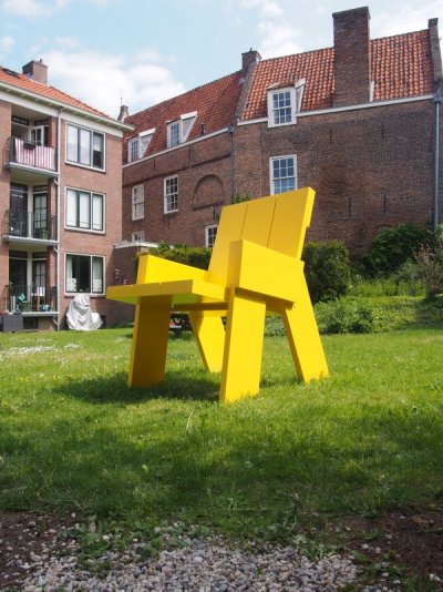

Hij vergrijsde lelijk en na 2 jaar heb ik hem helemaal kaal gemaakt en overgeschilderd in een hele mooie kleur Geel.
Vanaf toe is hij de Grote Gele Stoel gaan heten en werd een begrip in Deventer.
Ieder jaar had ik er flink wat onderhoud aan; schilderwerk maar incidenteel ook constructief herstel van het Vuren dat feitelijk het skelet tussen de platen vormde.
Nu, 8 Jaar later, is hij echt niet meer te redden, het vuren is een alle kanten aan het verrotten, en versterken met nieuwe langslatten etc helpt niet mee.
