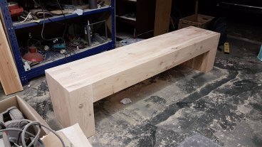

Later deze week nog even de poten langs binnen schuren en da onderkant zo recht mogelijk maken (ook al heb ik verstelbaare voetjes). Dit is misschien iets off topic, maar voor de voetjes dacht ik een vormpje van een moer uit te beitelen aan de onderkant van de poten. Dan bevestig ik de moer (wsl met lijm) in de poot en kunnen mijn voetjes daarin vast draaien. Aangezien ik zo onhandig ben met beitelen, zou een plug werken? Of zullen de voetjes daar geen grip in vinden of hun verstelbaarheid verliezen..?
Ik zou voor inslagmoeren of rampamoeren gaan, ben je met boren van een gat en indraaien of inslaan klaar.
Het bankje is toch zwaar genoeg daar hoeven m.i. geen stel voetjes onder, of is de vloer waar het op komt te staan zodanig slecht dat het meer een heuvellandschap is?

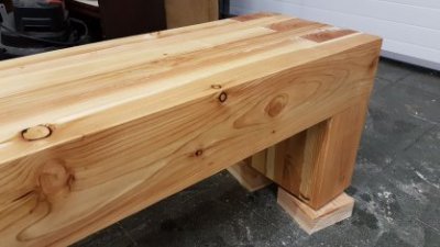

UPDATE:
Iedereen alvast bedankt voor de tips en kennis. Aangezien dit nog maar mijn 2e project is (en ik helemaal geen relevante scholing heb gehad) ben ik best tevreden.
Na het schuren was de bank een beetje wit uitgevallen, maar het natuurlijke kleur is er terug mooi uitgekomen na een laagje olie.
Ook de pootjes zitten er in, en de bank staat perfect waterpas !
Ziet er netjes uit, denk eraan dat je het oliën af en toe moet herhalen, ik zou het in het voor, en in het najaar doen.
groet Pel.
Lijkt me een mooi product Wim, omdat de lijm mooi donkerbruin opdroogt lijkt hij exact op een noest. En omdat de lijm verwarmd wordt, denk ik dat je ook geen halve gebruikte patronen weg hoeft te gooien?

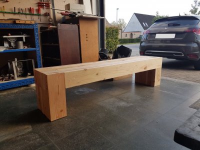

UPDATE:
Het is al een tijdje terug dat ik mijn bank ( eerste deftige project ) bouwde. De bank stelt het goed, zeer stevig en zit lekker. Toch merkte ik deze week kleine zwarte puntjes in het hout. Na even opzoeken blijk het schimmel te zijn..
Aangezien het enkel aan de kant is die het verst van de muur staat kan ik dit best geloven. Toch heb ik de bank 2 lagen olie gegeven, die waterbestendig zou moeten zijn.
Zijn die zwarte puntjes dus normaal? Of heb ik de olie niet goed aangebracht, of is het misschien een product van slechte kwaliteit?
Nog eens bedankt voor jullie expertise.
Blom3dd
31 okt 2013
666
Stad Groningen
Er zijn ook organismen die de olie opeten, de meestal zwarte aanslag heet "weer". bacterien en schimmels zijn het begin van het aftakelings proces. Meestal is vocht het grootste probleem en een voedingsbodem en goed klimaat voor deze organismes. Als je grote witte draderige plekken ziet dan is het pas echt erg. dan heb je een rottings proces
Weer en zwarte aanslag is meestal niet echt erg dat zit meestal oppervlakkig. Er schijnt ook een verduurzaming te zijn die impregneert met lijnolie en dat wordt ook grijs zwart
Mijn kennis is verder beperkt hierover, dus vul mij maar aan...
