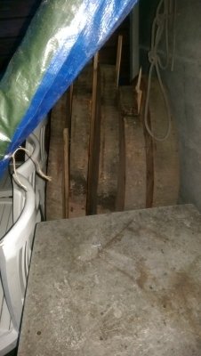

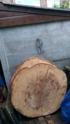

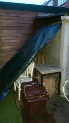

Goedemiddag,
Ik heb 5 schijven beukenhout (diameter ca 120cm) van de boswachter gekregen. (zie foto)
Er zit schimmel in de schijven en ik wil de schijven op den duur gaan gebruiken om tafelbladen van te maken.
Nu heb ik op dit forum verschillende tips gelezen over het drogen van hout (waarvoor heel veel dank natuurlijk!), maar ik blijf nog met een paar vragen zitten:
1: Is het een goede optie om de schijven nu direct al in te oliën met lijnolie, dus nu ze nog nat zijn (dit was een tip van de boswachter, echter vind ik hier online niets over...)
2: Heeft het zin een soort spanband/spanijzer rond de schijven te doen om het scheuren van het hout nog enigszins te beperken?
3: Moet ik nog iets doen om de schimmel te behandelen of zorgt dit enkel voor een mooie tekening op het hout?
4: Is de opstelling van het hout zoals op de foto goed genoeg om het te laten drogen of kan ik deze nog optimaliseren?
Alvast hartelijk dank voor jullie reacties! (Verwijzen naar een gesprek met een antwoord die ik per ongeluk gemist heb op dit forum zou ook al hartstikke fijn zijn!)
Groetjes Jeroen

Om die schijven te drogen zonder dat ze een wegenkaart aan scheuren gaan vertonen is het aangewezen om dat droogproces zo traag mogelijk te laten verlopen.
Smeer de hele schijf in met verdunde houtlijm, voorzie voldoende verluchting en probeer ze op een naar het noorden gerichte plaats te stockeren.
Spanbanden gaan niet veel uithalen, tijdens het drogen gaat het hout krimpen, die dingen komen dan los te zitten. Tenzij er een barst ontstaat, maar dan gaan die banden het proces niet tegenhouden.
Als het hout droger word stopt de schimmelaantasting.
Kans op succes is niet groot denk ik, maar wie niet waagt niet wint.

Dien ik beide zijden van de schijf te behandelen met verdunde houtlijm of maar 1 zijde? En de bast-zijde, ook insmeren? Moet ik dit proces nog herhalen in de loop van de tijd, of is eenmaal aanbrengen voldoende?
Ik ben erg benieuwd waar, hoeveel en hoe snel de barsten zullen verschijnen :rolleyes:.
Toxiq
28 aug 2013
5.801
Flevoland
Beide zijde en de bast niet
Als je maar 1 kant doet gaat hij schotelen en scheurt nog veel sneller
Langzaam drogen is het sleutelwoord (al geeft het geen garanties)
Je moet een boomstam als een bundel poreuze rietjes zien
Aan de uiteinden gaat het heel snel want dat is open maar als je die dicht smeert dan moet het via de poreuze kant en dat duurt veel langer
Btw. Hou er wel rekening mee dat het een paar jaar duur voor ze droog zijn !! Droog aanvoelen is niet echt droog en gaat het alsnog scheuren !
