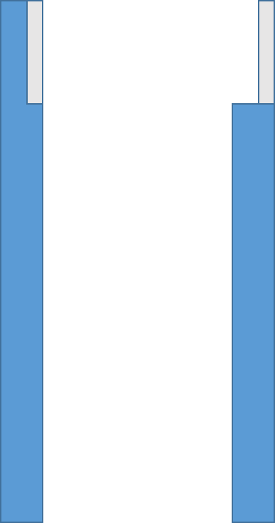

Mijn 2e vraag hierboven was vooral hoe ik de ringbalk best bevestig op de palen. Via een lapjoint (links), sowieso steviger maar meer werk. Of gewoon erop leggen en schuin inschroeven, waarschijnlijk ook stevig genoeg doordat frames de ringbalk en palen ook nog eens samenhouden (rechts). Tekeningen zijn doorsnedes.
