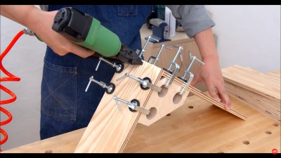

Nog even terugkomen op wat ik maandag zei, over plaatjes aan de binnenkant om de zaak haaks te houden.
Kwam zojuist in een filmpje een handig zelfbouwhulpmiddel daarvoor tegen. Haaks plankje met gaten erin waardoor je het met klemmen (de ouderwetse figuurzagklem) kunt vastklemmen in de binnenhoek van je kist. Dan heb je ook geen extra schroefgaten.
Of zie hier het filmpje hoe hij deze maakt:
