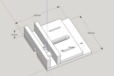

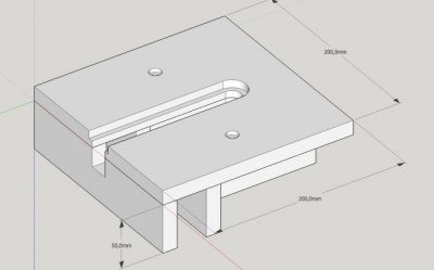

Dit was/is trouwens de jig.
Het geleidelatje is ca. 10cm lang zodat je eventueel meerdere platen over elkaar kun zetten.
Een gleufje uitgefreesd in het onderste plaatje om dit toe te laten.

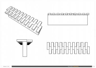

Andere optie:
Dikke dubbele plaat in het midden en strookjes om en om bovenop vastgezet (met een stukje papier ertussen om te zorgen dat de tussenruimte iets groter is dan de vingers). Infrezen met een flush trim bit. Let wel op dat de freeslengte niet te groot is dat ie niet langs de vingers kan lopen en/of dus een te diepe sleuf maakt. Ergens gezien op youtube en gelijk even de mogelijkheid om "beter" te leren werken met sketchup.
Zou al dan niet kunnen werken met een nokje/aanslagje zoals de vorige maar zonder dat je voor elke sleuf de jig moet verplaatsen.
