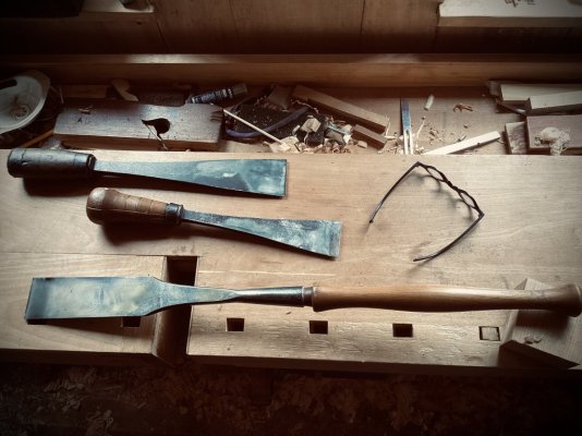

grote beitels

Over de bovenste twee kan ik je weinig vertellen.... grappig genoeg wordt de onderste beitel ook wel een molenaars beitel genoemd.
in het geval je de onderste beitel ooit wil verkopen, dan heb ik wel interesse.

Die beitels gebruik je om verbindingen in gebinten te hakken. Die onderste heb je dan weinig aan, want je moet er flink op kunnen slaan. Vooral bij oude eiken gebinten. Die zijn vaak kneiter hard. Ik heb er ook 2. Laatst nog gebruikt om pasvlakken voor ijzeren schetsplaten van 200 x 300mm in een balk te hakken.
Ik wil meer over de twee weten vooral om de snijhoeken goed te bepalen. Zoals ik hem eerste heb gemaakt was hij - vermoed ik - te flauw want hij brokkelde zo af. Maar het lijkt passend voor zo’n duwen beitel, je will een flauw (relatief) snijhoek hebben ivm een verminderde weerstand, niet dus.

Ze bestaan over het algemeen uit opgelegd staal, dus harde snijkant. Ik slijp ze op 30 graden.

Hol. Ik heb geen grote zandsteen, dus ik moest wat verbouwen om ze op de tormek te kunnen slijpen.
