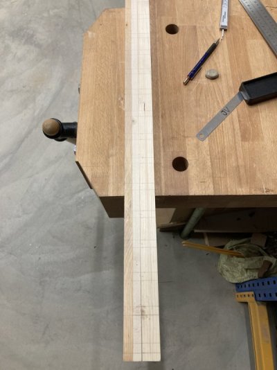

Nu wil ik een raster maken van 2 verticale latten en 15 horizontale laten.
De horizontale komen half in de verticale laten. Hoe frees ik in de verticale laten de groeven?
-Ik heb de bovenfrees erbij gepakt en bedacht, dat wordt elke 5cm opnieuw geleiding aanbrengen, niet heel praktisch.
-formaatzaag, en dan per groef dus 4x omdat de horizontale liggers 12mm dik zijn. Mwah.
-de bovenfrees in een freestafel monteren is het meest praktisch in deze? De freestafel heb ik nog niet, dan komt er dus een project bij. (Krijgt de Festool 1400 wel een nuttige bestemming want vrienden ben ik er nog niet mee, mij te zwaar voor licht freeswerk).
De foto geeft de verticale liggers weer met daarop aangeven waar de liggers komen (het betreft de proefversie).

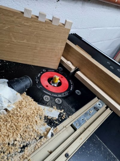

Ik heb onlangs vrijwel identiek dezelfde handeling moeten doen, 2 verticale planken en een 16-tal horizontale latten. Een freestafel had ik al, dus heb ik een hele simpele tandverbinding mal gemaakt. Een geleider, een basis, een aanslag en een (in mijn geval heel laag) blokje waarop de plank telkens 1 stap verder te zetten valt. Vallen online veel (betere) voorbeelden van te vinden, maar mijn snel in mekaar gestoken ding zag er zo uit:
Zorgen dat alles mooi haaks staat, en dat het lage aanslagje goed gepositioneerd is.. Dan is het in no time in orde. Succes!
