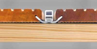

Ik moet binnenkort voor een eenmalige klus groeven in planken zagen. Omdat het omdat het om behoorlijk wat meters gaat (650 a 700 lopende meter) was ik van plan om dit te gaan frezen. Aanvoerapparaat aan en gaan met die banaan. ;)
Het probleem: de breedte van de groef moet 3mm zijn. Ik heb zelf een verstelbare groeffrees van 4 tot 7,5mm. Na een kleine speurtocht heb ik niet kunnen vinden wat ik zocht. Ik zoek een frees zoals deze ( http://nl.feldershop.com/be/Frezen/...ees-Verstelbare-groeffrees/groeffrees-HW.html ) maar dan in de 3mm uitvoering. Het enige wat ik heb kunnen vinden is een verstelbare groeffrees van 1,5 tot 3mm ( http://nl.feldershop.com/be/Verstelbare-groeffrees.html?listtype=search&searchparam=04.0.091 )en die vond ik iets te prijzig voor eenmalig gebruik.

Het gaat om bankirai planken waar een groef in moet komen voor het Alpha-Wing profiel.

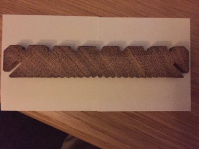

Toch een andere oplossing bedacht.
In eerste instantie dacht ik dat er alleen een groef onder 45 graden in de plank moest komen, maar het bleek dat er onder de groef ook een gedeelte, 6mm vanuit elke hoek, onder 45 graden moest worden afgekant. Daarom heb ik maar een set profielmessen laten slijpen bij de buurman (erg handig zo'n bedrijf op 100m afstand :D ) en kon ik beide bewerkingen in 1x uitvoeren.
Iedereen alsnog bedankt voor de hulp.
