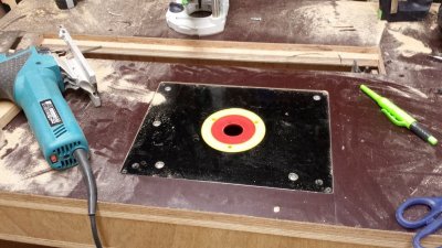

Even een kleine update. Heb bij een lokale handelaar dan toch een groeffrees met bovenlager gevonden die smal genoeg was om de hoekjes mooi te krijgen. Was wel 30 euro kwijt maar een goede frees komt altijd van pas.
Heb dus de freesplaat mooi kunnen infrezen met de mal die ik reeds had gemaakt.

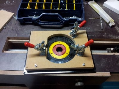

Nadien in de hoekjes de magneetjes gelijmd en ze mooi afgesteld.
Helaas ontdekte ik toen een volgend probleem. De frees die ik er wil onderhangen is mijn enige frees ook, de festool OF1400. De veren zijn echter nogal redelijk straf, en wanneer ik dus de frees van onderen wil "induwen", duwt de frees de inlegplaat eruit. Ik dacht namelijk om met een krik te werken om zo de diepte instelling te kunnen doen maar helaas gaat dat op deze manier neit.
Als de geleiders eropstaan kan de plaat weliswaar niet naar boven geduwd worden maar mss dat ik ooit eens zonder geleider wil frezen en dus zou ik dit graag ook oplossen. Iemand een idee hoe ik de freesplaat steviger op zijn plaats kan houden langs onderen, maar dat ook wel gemakkelijk moet loskunnen om de frees er terug uit te halen? De frees zelf kan namelijk lost met snelkoppelingen:

Die snelkoppelingen zijn een slimme oplossing als je de frees zowel in de tafel als uit de hand wilt gebruiken. Misschien kan je nog drie van die snelspanners monteren die de plaat tegen je blad aan klemmen. Zo te zien heb je nog wat ruimte op de plaat.
