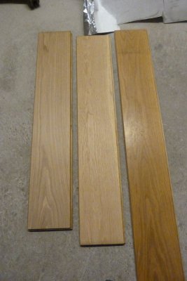

Liggen de delen zwevend en niet verlijmd ?
dan zou ik ze er uithalen en door de vandikte bank gooien, heel dun laagje er af halen
heb ik met een eiken vloer gedaan en die was helemaal schoon
als er tussen de delen een V-groef zit maakt dit het nog bewerkelijker, dus moet je ook schuren als de vloer nog ligt komt je daar moeilijk tussen lijkt me
Zoek de verschillen ;-)
