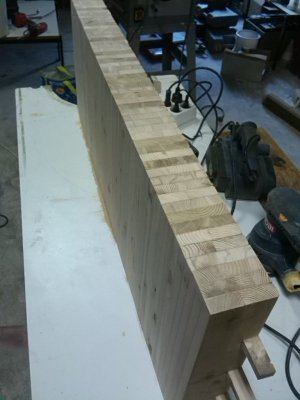

Goedendag allen,
ik zit met een vraag over lak, of beits, of ?
Ik wil een zitbankje afwerken in hoogglans.
Het betreft een bankje gemaakt van kops grenen hout.
Nu heb ik een teststukje hout gelakt met een laagje RUWA jachtlak.
Resultaat is een veel donkerdere kleur grenen. Dit wil ik dus niet!
De mooi licht blanken kleur wil ik behouden. Toch wil ik een paar mooie laklagen aanbrengen om een mooie glans te krijgen.
Wat kan ik hiervoor gebruiken ?
Een ander teststukje heb ik met zijdeglans watergedragen vernis gedaan. Na 1 laag blijft dit erg dof. Wellicht dat meer lagen voor glans zorgt ?
Nu is het geen "laklaag"zo te spreken.

De plank die we daar zien is niet van kopshout, maar dat maakt niet veel uit.
Hoe heb je het geschuurd? Voor glans ga je beter minimaal tot korrel 220, en dan weer tussen de lagen steeds opnieuw schuren met 220 of hoger.
Watergedragen veranderd de kleur het minst, maar ik heb onlangs shellac geprobeerd en dat geeft een glanzend resultaat dat het hout even weinig verkleurd als watergedragen.

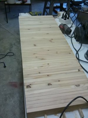

Ben vergeten te melden dat ik uiteraard de bovenkant alsook de zijkanten moet lakken. (kopshouten kant)
Het hout is nu geschuurd met 240 als laatste.
Er zijn nog geen laklagen op het hout verder.
Als ik eens begin met de parketlak van sadolin. 2-3 laagjes.
Kan ik later over deze watergedragen lak dan alsnog een alkydlak zetten voor extra glans ?

Toch maar ervoor gekozen om met de vernis lagen aan te brengen.
Heb er nu 3 op zitten, nog lang geen sprake van "laagvorming" zullen we maar zeggen.
Wie weet of ik over deze watergedragen vernis eventueel een alkyd laklaag kan zetten ?
