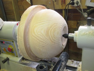

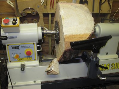

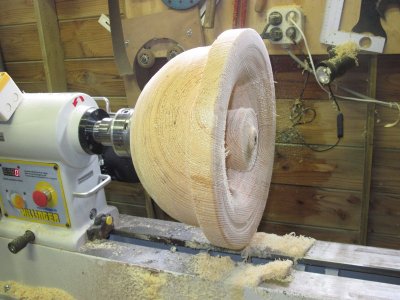

Hallo, heb me deze morgen weer even aan de draaibank gezet om mijn nieuw blokje grove den (grenen) voor te draaien.
Eerst op 500 tr. rond gedraaid en dan buiten en daarna binnen al wat model gegeven. Nu moet het eerst drogen alvorens het verdere draaien kan beginnen. Blok was: 400 x 400 x 240 mm. Enkele foto's geven de werkwijze in volgorde. Gr Stefan
PS: Foto's staan blijkbaar niet in volgorde maar dat zien jullie wel zeker

Beste medeforumleden, inderdaad een heeele mooie draaibank, nu zeker bevestigd met dit toch al redelijk blokje wat tot nu toe het grootste is wat ik op deze bank feilloos en zonder problemen gedraaid heb. Maar ik heb toch ook al vernomen dat er meerdere mensen zijn hier op dit forum die dezelfde bank bezitten. Wel vond ik het nieuwe ervaring om zulk een blok nat hout te draaien, gewapend met een masker, pet en tot aan de nek toe dichte kleding de "spetters" te trotseren. Een dezer dagen wil ik een volledig stuk stam van hetzelfde hout op de draaibank plaatsen, diameter van 400 mm tevens ook de hoogte met een gewicht van om en bij de 50 kg. Moet alleen nog iets vinden om het blok op te heffen om het te kunnen plaatsen tussen de centers en dan aan te spannen ??? Waar ik dan een flinke vaas wil uit draaien. Je zal het wel zien verschijnen hier op het forum. Gr Stefan

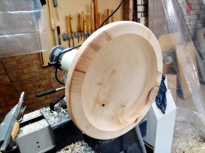

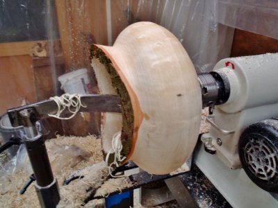

Hier een paar voorbeelden van werkstukken die ik voorgedraaid heb, zoals je ziet met de kop 90 graden gedraaid.
ik heb de orginele buitendraai inrichting van Killinger, voordeel is hierbij dat je voor het werkstuk stat en dus zelf nauwlijks nat wordt.
Boven de draaibank + links en rechts hang ik dan plastic aan het plafond zodat ook de rest van mijn werkplaats droog blijft.
Het hout van de werkstukken is Esdoorn en de grootste schaal is 78cm doosnee.
Vriendelijke groeten, Rien
