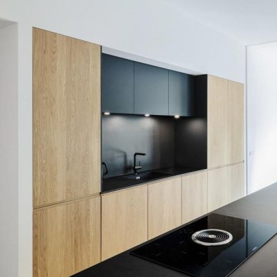

Ik ben op zoek naar een manier om multiplex kastdeuren te maken zonder zichtbare handgrepen. "Greeploze" kastdeuren in de volksmond.
De randen werk ik af met kantenband en de volledige deur wordt geolied maar hoe krijg ik die gefreesde greeprand mooi zonder de zichtbare multiplexlijntjes?
Idealiter bekom ik zoiets:

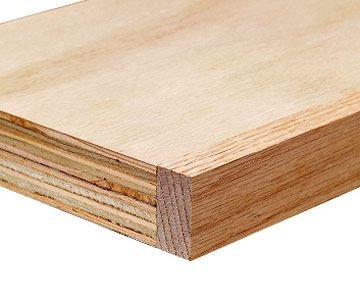

- Een andere optie zou zijn om de greepzijde onder 45° in te korten, kantenband plakken op de 45° zijde en de achterzijde overlangs een stukje infrezen om een reepje achteraan te kleven. Een beetje zoals dit maar dan een dun triplex reepje ipv zwart.

frees een sponning die de buitenste fineerlaag intact houd en lijm daar je lat in
dan heb je geen naad

Als je materiaal dik genoeg is zou je een zogenaamde "lock miter" kunnen gebruiken om onder 45° een strip op de rand van je deuren te bevestigen. Daarna zou je aan de achterzijde met een frees een uitsparing kunnen maken voor je vingers (niet verder dan de helft van de dikte naar voren komen). Dan heb je zowel aan de voorzijde een onzichtbare naad (je kunt die precies op de hoek krijgen) en aan de bovenkant massief materiaal, zodat je uitsparing er netjes uit komt te zien. Als je materiaal niet genoeg ruimte biedt hiervoor kun je ook gewoon een band onder 45° op de rand van je materiaal lijmen, maar dat is wel iets minder stevig.
