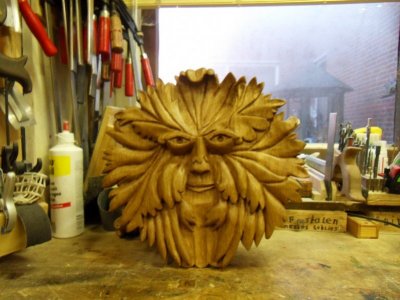

Greenman eiken
Greenman uit verlijmd eikenhout ± 35 cm doorsnee 5 cm dik in de olie gezet.

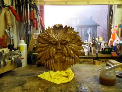

Droog gemaakt

Hij is mooi geworden Pel.
Dat zijn heel wat uurtjes werk geweest.
Prachtig, iets wat ook nog op mijn lijst staat om een keer te maken. Het moeilijkste is om expressie te geven aan het gezicht.
Jouw Greenman heeft een vrolijk/warm gezicht gekregen. Samen met het warme eiken een prettig beeld om naar te kijken.
Gr Edwin
Dank Edwin, en Jeroen bedankt voor de uitleg, Ja daar ben ik alles bij elkaar een hele tijd zoet mee geweest, meestal begin ik er aan, en dan komt er wat tussen door, dan blijft het weer een tijd liggen. Tot ik het weer eens op pak en er weer aan verder ga, alles bij elkaar heeft het toch meer dan een jaar in de werkplaats gelegen waar ik er met tussen pozen aan gewerkt heb. Tot het moment komt, en nu maak ik hem af, daarna is een werkstuk dan meestal met enkele dagen af en gaat er olie op.

Wow fantastisch! Eigenlijk zou er ook een mooie gehoornde god bij passen ;-)
Gebruik je hiervoor vooral handgereedschap, of bijvoorbeeld ook een dremel? En welke olie gebruik je?
@KimvE. Hier heb ik diverse burijnen en gutsen voor gebruikt, met een dremel heb je m.i. geen gevoel wat je weg moet snijden, en heb je het risico dat je te ver gaat. Met een burijn kun je mooi naast de lijnen van je werkstuk snijden, en met de diverse gutsen steek je het uit, daarna schuren. De afwerking is met Danish oil, de eerste keer verdund 1 . 1 met terpentijn, daarna met Danish oil onverdund tot het geen olie meer opneemt, daarna goed droog maken. Vooral opletten dat je alles goed droog maakt, als je een hoekje vergeet droogt dat plakkerig op.
