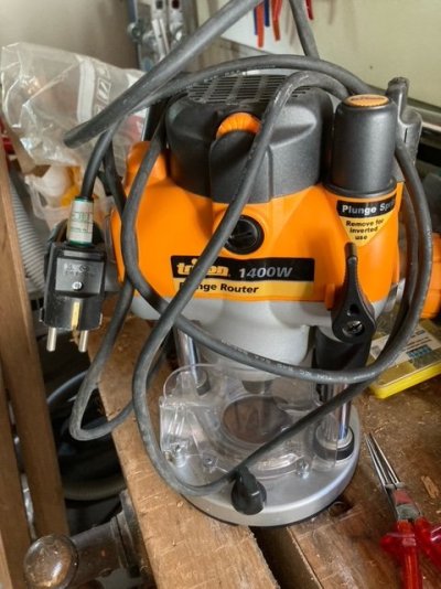

Triton bovenfrees (1400 W MOF001).
Probleem bij deze bovenfrees is een wisselend toerental, waarschijnlijk veroorzaakt door een kapotte regelaar.
Deze is waarschijnlijk redelijk makkelijk te vervangen (dit is het onderdeel wat je nodig hebt: Tool Spares Online. SPEED CONTROLER). Onderdeel moet uit Engeland komen, en ik schrok er toch voor terug.
Als iemand anders het wil proberen, mag hij de router gratis ophalen in Bennekom.

Je kan die regelaar er toch gewoon tussen uit knippen? Ik heb zo'n snelheidsregeling nog nooit gemist.

Sorry voor de anderen... maar ik was er als eerste bij (via PM) en hoop hem in het weekend op te halen. Met behulp van deze kan ik hopelijk mijn Triton weer aan de praat krijgen. :)
