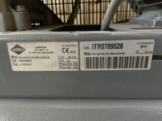

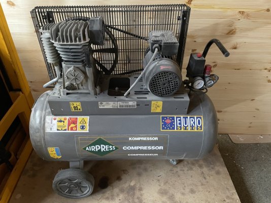

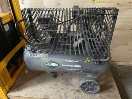

De compressor loopt maar heeft een gaatje in de tank. Als er iemand is die er belang bij heeft kun je hem gratis komen afhalen.
Afhalen kan in principe 6 dagen per week in Schoonoord.
    141,8 KB · Weergaven: 50
    181,6 KB · Weergaven: 49
    200,3 KB · Weergaven: 48

Heb je een foto van de schade? Waar zit het gaatje? Zonde om weg te doen toch? Bij een plaatselijk las/constructiebedrijf lassen ze dat gaatje in 10 min voor je dicht. Ik zou het graag voor je doen maar woon een beetje ver weg (berkel en rodenrijs)
8.413
2.715
Meestal als er een gaatje in de tank gerot is, is de hele onderkant van de tank crustie. Gewoon andere tank pakken.
8.413
2.715
Ze klappen nooit, er zit een gat in, dus de druk kan weg. Ik heb tientallen doorgerotte tanks gezien, maar nooit een die was open gescheurd.
8.413
2.715
Hed, zie jij ergens roest aan die tank? Hij is gegalvaniseerd. Hij is op de lasnaad van de bodem losgescheurd. Deze tank valt onder de ketelkeur, maar ik ben bang dat hij nooit geinspecteerd is.

Ja, kom nog op druk, ik heb je een bericht gestuurd en zal de compressor reserveren zodat je hem kunt bekijken.
Als reactie op het topic:
Er zit een lek in de tank en nee, ik heb er geen gaatje in geboord 🤤
De vermoedens die @chevy66 heeft over conditie van de tank heb ik ook al zijn die niet zichtbaar, de tank zal waarschijnlijk vervangen moeten worden.
