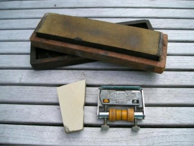

Goedendag, ik heb de mogelijkheid om een slijpateen te kopen voor het slijpen van mijn beitels.
Ik wilde alleen even weten of ik er goed aan doe, of dat ik iets anders nodig ben om mijn beitels te slijpen.
Het is een Belgische coticule.

De bovenste steen is een oliesteen. Dat wil zeggen dat de steen poreus is en slijpt op basis van het toebrengen van olie. Deze olie vult de poriën van het de steen waardoor een slijpend effect wordt verkregen als je gaat slijpen. De coticule is een steen die niet poreus is en op basis van water werkt. Vaak is een oliesteen synthetisch, een steen zoals een coticule is natuurlijk. Je hebt een gele en een blauwe kant, soms ook alleen een gele kant. De slijpkwaliteiten van een coticule zijn vaak er goed. Een synthetische steen is op zichzelf ook prima om mee te slijpen, maar in beide gevallen dient de steen vlak te zijn. Vooral in combinatie met dat hulpmiddel voor het slijpen van beitels. Je ziet aan de donkere vlekken op de oliesteen dat deze niet vlak is. In dat geval zul je de steen moeten schoonmaken en vlakken. Een coticule is snel te vlakken op een vlakke ondergrond en met wat schuurpapier. Er zijn echter vele andere manieren. Om te starten geen gekke set, want je kan met de oliesteen voorslijpen en evt. afwetten met de coticule. De slijphulp is daarvoor wel te groot, waardoor je het met de hand zult moeten doen. Dit is een een leuke hobby met een hoge leercurve. Succes!

Bedankt voor je bericht, dus ik heb niet veel aan de slijphulp omdat deze te breed is.
Met wat voor olie moet er geslepen worden?

Voor de coticule is de slijphulp inderdaad te breed. Een oliesteen kan ik sommige gevallen ook een natuurlijke poreuze steen zijn, die bij het schoonmaken onder de vuiligheid vandaan komt. Meestal is dit echter niet zo. Je hebt speciale slijpolie, maar naaimachine olie of bijvoorbeeld pinda olie werkt ook. Wordt vaak wel een smeerboel.
Voor een goede werking is eigenlijk een grondige schoonmaakbeurt nodig om te ontvetten zodat je weet wat voor steen je hebt, hoe fijn die is en hoeveel je moet vlakken. Als dit je leuk lijkt kun je het een keer proberen om zo het proces te ervaren (en gelijke een nieuw houten kistje ervoor te maken). Een goede fijne synthetische steen kost gemiddeld ook een paar tientjes. Alles bij elkaar met de coticule (zijn duurder) is €25 niet heel erg duur. Je moet dan wel een beetje mazzel hebben dan alles goed werkt en weer in oude glorie te herstellen is.

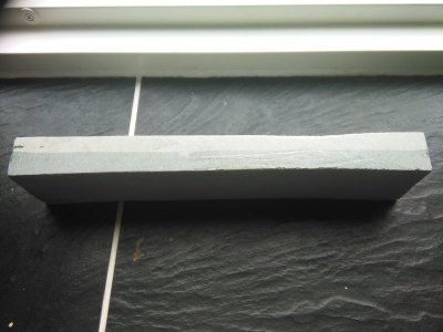

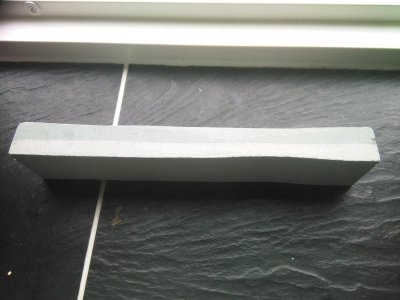

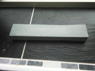

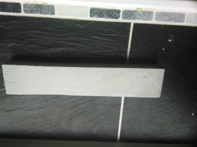

Blijkbaar hadden we een slijpsteen in huis, geen idee wat het is, mijn vrouw kwam ermee.
Blijkbaar hadden we dit 6 jaar geleden meegenomen uit Suriname.
Hij is niet recht, zou ik dit kunnen gebruiken voor het slijpen van mijn nooitgedagt beitels?

Die steen moet eerst gevlakt worden voor deze bruikbaar is.
Beginnen op een betontegel, daarna met waterproof schuurpapier wat op een vlakke, gladde en waterbestendige ondergrond ligt, bijvoorbeeld een glasplaatje, stuk natuursteen of een gebakken tegel.
13.272
3.957
Het is volgens mij een schaatsslijpsteen. Vlakken met slijpkorrels op een vlakplaat. Je kan er prima mee voorslijpen. Dat is de hoek er goed inzetten. Echtscherp krijg je een beitel niet op deze steen.
