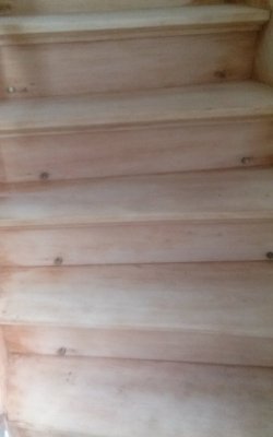

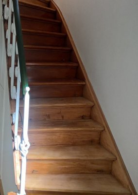

Onze trap (jaren zestig) hebben we geprobeerd van haar oude lak/beits te ontdoen.
Schrapen, schuren, afbranden en weer schrapen.... met als resultaat tot nu toe:
en nu het afwerken. We willen graag een lichtere trap. Inmiddels is me duidelijk dat een watergedragen blanke lak het hout precies zo laat als het is en daarvoor is de trap nog zeker niet geschikt voor (met restjes oude lak en beschadigingen).
Ik overweeg nu een blanke lak op terpentine basis die de houtnerf accentueert en een beetje kleurt.
Goed idee? of beter eerst beitsen?? of hardwax olie???.
dank voor jullie reacties

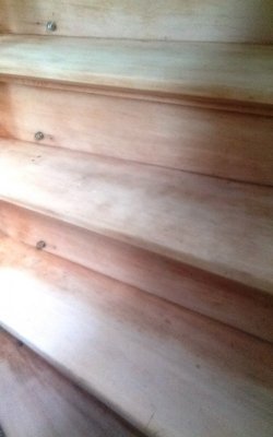

Met een makita5031 machine met tot nu toe alleen korrel 80. Hierna volgt dus nog 120 en dan misschien 180/240.
Hmm, daar zou je een heel eind mee moeten komen, zou je denken. Wat je nog kan doen is kijken of er iemand in de buurt is met een Rotex of een andere roterende schuurmachine. Die neemt misschien wat beter af. Mijn ervaring daarmee is dat ze beter presteren dan een excenter machine.

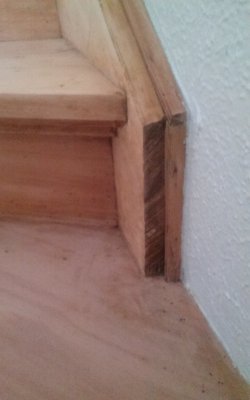

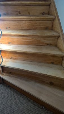

fijn zoveel reacties ... en ja komend weekend gaat er geschuurd en geschraapt worden in de hoop zoveel mogelijk eraf te krijgen. Over "hoe afwerken" twijfel ik nog; misschien een testflesje monocoat bestellen? maar denk dat ik ook nog even bij de lokale verfwinkel om advies ga vragen.
Goede tips zijn natuurlijk meer dan welkom - en kunnen jullie soms zo zien wat voor hout het is??

Van monocoat webshop krijg ik na email met foto onderstaande reactie:
"Zoals ik het zie op de foto’s zijn niet alle oude lakresten verwijderd, Monocoat gaat een moleculaire binding aan met de opperste vezels van het hout, wanneer er nog oude resten lak of olie op het hout achter blijven zal de olie niet binden en zal het vlekkerig worden,"
ervan uitgaande dat volledig verwijderen van oude lakresten niet gaat lukken zal het dus waarschijnlijk toch een beits/lak moeten worden. Vraag blijft dan nog welke... ... ...

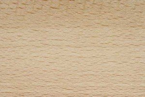

Moeilijk te zeggen op deze foto's. Kun je enkele scherpere foto's maken met een fototoestel? Als het beuk is, zou je van die typische spikkels moeten zien:
Bekijk bijlage 67374
Ja dat klopt, er zijn inderdaad van die kleine spikkels te zien. Door de kleur en dikke laag lak, (zie eerste foto van dit draadje) was het me eerder niet opgevallen maar die spikkels zijn er dus beuk.
Dank bossyrangs en billi!
