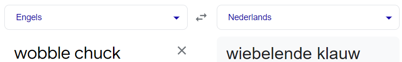

Ik heb kort gelden een paar flessenstoppen gedraaid uit goudenregen op een soort van wobble- chuck (ja, bedenk daar nu maar eens een goed nederlands woord voor:unsure:). In ieder geval off-center, dat ging best goed. Maar dat is ook allemaal vrij compact en klein. Maar ik mag ook graag groter spul off-center draaien, dan heb ik flink slingerend hout op de bank ( kandelaar, honkbalknuppel à la Mark Sfirri). Zou ik dat ook met goudenregen kunnen doen? In de lectuur en op internet is geen info beschikbaar over sterkte eigenschappen van dit hout, want: wordt eigenlijk alleen maar voor kleine onderdelen gebruikt:rolleyes:. Ja, het is een harde en compacte houtsoort, maar hoe taai is het? Eens horen of hier ervaring mee is, voordat ik het proefondervindelijk ga vaststellen:giggle:…..
