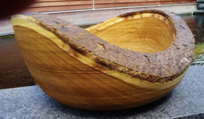

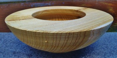

Ik heb vandaag 2 schalen voorgedraaid uit een dikke stam "GoudenRegen" die ik 3 maanden geleden in Friesland heb opgehaald.
Ik heb de stam van 35cm dikte toen in de lengte doorgezaagd en de koppen dik ingesmeerd met houtlijm, en de gezaagde kant ingesmeerd met "Kramer olie".
Tijdens het voordraaien verbaasde het mij dat het hout al zover was gedroogd.
De schaal met natuurrand heb ik opnieuw behandeld met olie, de andere schaal heb ik niet behandelt.
Ik ben benieuwd of er veel verschil is in het verdere droogproces.
Beide schalen zijn 34cm doorsnee met een wanddikte van 2,5 tot 3cm.

Wat is dit toch een mooie houtsoort !! Wanneer ga je de schalen afdraaien ? Ik vraag me af hoe je dit moment bepaald namelijk...lijkt me wel lastig...
die tweede is erg leuk geworden!
afdraaien doe je als het hout zo goed als of helemaal droog is
even controleren met de vochtmeter dus:)
ik draai meestal pas af als het vochtpercentage lager is dan 12%(gemiddelde nemen van de verschillende meetplekken)

rien, smeer de gehele buitenkant in met houtlijm
dat vertraagt het drogen en dus minder kans op scheuren
die schaal met natuurrand zou ik gelijk helemaal afwerken
dus opnieuw opspannen,zo dun mogelijk draaien en dan misschien wat drogen in de magnetron ofzo en daarna schuren en afwerken
heb zelf gemerkt dat het nadraaien van natuurrand schalen geen fijn klusje is omdat de vleugels moeilijk te zien zijn en flink harder zijn als het hout droog is

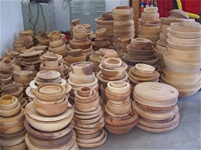

Ik gebruik bijna altijd bruin papieren zakken om mijn schalen in te drogen, 99% van de tijd, en Ik heb daar heel goede resultaten mee, als je de foto’s van mijn voor-gedraaide schalen hebt gezien, en er zitten er hier nog zo’n duizend grote en kleine schalen en potjes te wachten voor waneer ik tijd heb se af te werken, kun je wel begrijpen dat Ik er al wel wat van weet,zou ook niet mooi zijn als Ik er na 50 jaar nog niets van wist :).
Hier is een foto van een lading in mijn nieuwe werkplaats die Ik van London naar Atikokan heb gebracht.
Bekijk bijlage 17549

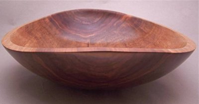

En het moet vervormen omdat hout niet korter word maar wel dunner, de hoeveelheid saphout en kernhout heeft hier ook wel invloed op, plus de vorm van het stuk, en natuurlijk ook de soort hout.
Zoals in deze noten schaal dat normaal nooit zoveel vervormd, maar de hoeveelheid van het spint tegenover het kernhout veroorzaakte deze vervorming, vond een klant die het prachtig vond.

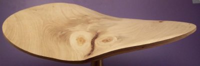

En hier waar een paar knoken een vlak gedraaide platter veranderd tot een patato chip :D, iets dat je weet van te voren, maar is interessant om te doen.
