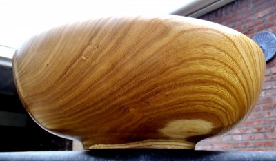

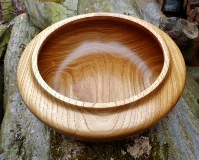

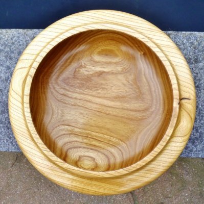

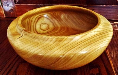

Vandaag heb ik een Gouden-Regen schaal met naar binnen vallende rand afgewerkt.
Ik heb die in juli 2014 voorgedraaid en in een papieren zak laten drogen.
Diameter is 23,5cm hoogte is 9cm afgewerkt met Schellawax.
13.470
4.088
Terborg
Voor goudenregen is het een beste maat. Mooie schaal van gedraaid. Kleur is vrij licht. Of is dit het spint hout.
sirjacobsd
27 feb 2014
2.796
47
Mooie schaal Rien en qua vorm vind ik hem heel super.
De afwerking is mooi glanzend.
Prachtig.

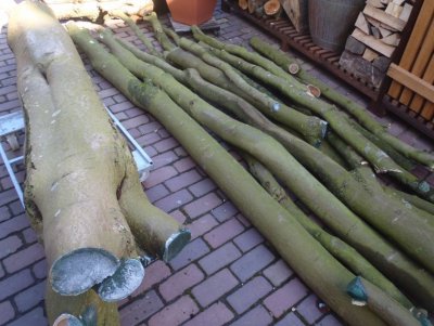

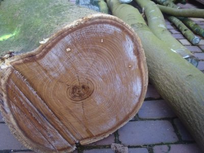

Ik heb de goudenregen vorig jaar in Bellingwolde opgehaald en hij was aan de basis 40cm dik.
Aan de jaarringen te zien moet het een snelle groeier geweest zijn, ongeveer 40 jaar oud. Zie 2 foto's.
Hier in Braband is een Goudenregen van 40 jaar oud maar amper half zo dik.
Misschien is dat ook de reden dat hij lichter van kleur is.
Op deze foto zie je nog een stukje spint aan de onderzijde.

Hoi Rien, inderdaad een heel erg mooie schaal, model, tekening en kleur, ik zie het graag zo, al te donker zou ik jammer vinden vanwege de houttekening. ik zelf heb nog nooit gouden regen gedraaid, je moet het maar hebben he en dan van zo een diameter, chique hoor.

Peter.
De schaal is gedraaid met een 13mm schalenguts van Robert sorby.
Binnenin de bodem ook, en onder de rand heb ik gewerkt met een "Flex hollower" van Woodcut, dit is een super haakbeitel met spaanbegrenzer voor de moeilijk berijkbare plekken.
Het drogen ven het hout heb ik op advies van o.a. Leo van de Loo als volgt gedaan: de schaal nat voorgedraaid met een wanddikte van 10% van de schaaldoorsnede, in dit geval ongeveer 23mm.
Daarna gaat de schaal ondersteboven (op advies van Martin Adomat) in een papieren veevoederzak (let op dat er geen plasticlaag in zit).
Vanaf dit moment doe ik elke week op dezelfde tijd de schaal controleren (dat er geen schimmel op komt) en tegelijkertijd weeg ik de schaal met een grammen-weegschaal. Als je dit wekelijks herhaalt merk je vanzelf wanneer het hout droog is. Ik heb de afgelopen 10 maanden op deze wijze al c.a.50 werkstukken voorgedraaid en gedroogd en tot nu toe is nog geen enkel werkstuk gescheurd.
Succes, Rien

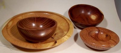

Mooie schaal Rien, en netjes afgewerkt, en ja dat hout zal echt wel donkerder worden, je kunt dat al zien aan de stam op de foto.
Hout zoals Kersen en Moerbei boom en Osage Orange en meerdere veranderen vrij snel als de zon er bij kan komen en gewoon light doet dat ook, alleen wat langzamer.
Hier een voorbeeld, links twee Moerbei boom stukken en rechts Osage Orange, waar de lichtere all wat ouder was, zo niet meer de verse kleur.

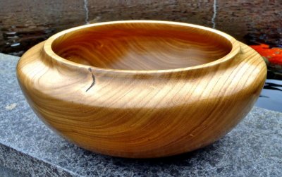

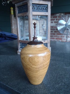

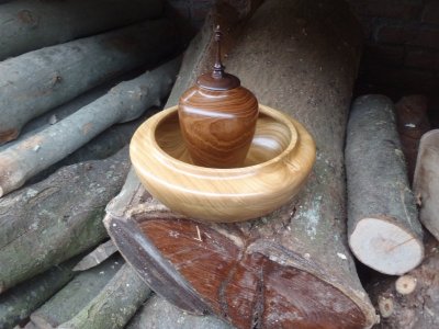

Hier een foto van de schaal met daarin een urn van goudenregen. De urn is 2 jaar geleden gedraaid uit een andere stam maar is in die 2 jaar absoluut donkerder geworden.
Overigens is de stam waar hij opstaat de stam waar de schaal uit gedraaid is.
Dezelfde urn 2jaar geleden.
