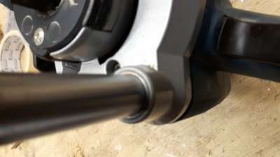

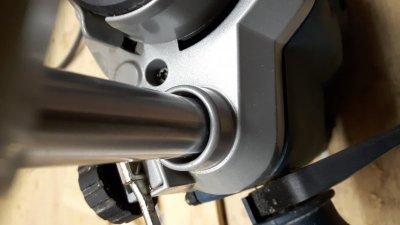

Beste mensen,
heeft er ook iemand een GOF 1250 en kan voor mij eens nakijken of er bij mij iets mist?
Het lijkt alsof bij de bovenste een keerring mist.
Ik had vandaag het probleem dat hij niet meer goed omhoog gaat. het zou ook aan de kou kunnen liggen.
Fred
Paul L
1 dec 2016
Dat ziet er hetzelfde uit als bij mijn gof1250 ce. Dus je mist daar geen ring of iets.
Gr Paul
