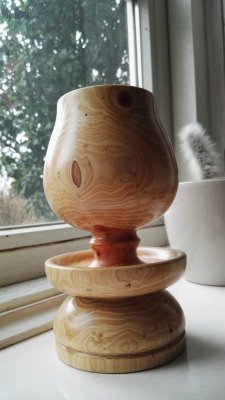

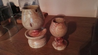

Kadootje voor mijn zus, gedraaid uit een stammetje tuinconifeer. Mooi dat rode in de kern. En de geur bij het draaien. Ik had een jaar geleden al een kleinere goblet gedraaid, dus broer en zus samen op de foto.

Mooi gedraaid peter, je zou toch niet verwachten dat zo iets mooi uit een gewone saaie conifeer kan komen.

Prachtig!
Superglad afgewerkt wat niet eenvoudig is bij zachte houtsoorten. En de rondingen zitten ook helemaal goed!

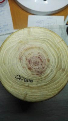

@mathieu. Ik vond het geen zacht hout. Er zitten ook paarsbruine kleuren in de kerb en de structuur is fijn, niet grof. Het stronkje lag 2 jaar buiten onder een afdak, maar geen insecten sporen.
VRAAGJE
Zou het taxus kunnen zijn, dat is toch ook een conifeersoort ?

Ik durf het niet met zekerheid te zeggen, maar dit vindt ik er weer uitzien als Taxus.
Heb je een foto van de kopse kant?

In ieder geval geen taxus, dus dan blijft tot nu toe Juniperus over.

Dit is een gewone conifeer (Thuya Plicata, Leylandii of zoiets). Jeneverbes is veel roder op het kopse vlak. Het is jammer, dat we de naalden niet zien, maar een jeneverbes heeft grijsgroen naalden, die bovendien vrij stekelig zijn. Misschien is dat een aanwijzing voor Berm.
Maar ik heb de afgelopen jaren vrij veel conifeer gedraaid, en ik moet zeggen, dat het fantastisch draait. Het is van een normale hardheid, en het laat zich prima afwerken. Schuren tot korrel 60 en je krijgt een babyvellrtje, zo glad en strak.
Alleen nog even een opmerking over de vormgeving: Die extra randen in de steel zijn niet handig. Of je gebruikt de steel niet, en dan heeft de steel geen zin, of je gebruikt de steel, maar dan zit die ring in de weg. Maar dat is mijn smaak, en smaken verschillen.
