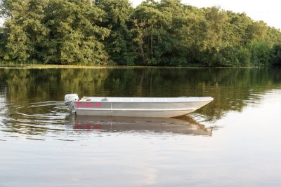

Ik heb toevallig vorige week dit filmpje op youtube bekeken. Het is wel een hele simpele jon benadering maar misschien gewoon leuk om ff te bekijken.
Ik heb er trouwens naast m'n boesch ook een aluminium Jon. Ik vindt een Jon een geweldig concept. Lage diepgang, veel ruimte en vaart met weinig vermogen hard.
Enig nadeel: niet geschikt voor wat zwaarder weer en golven.
