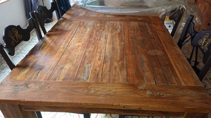

Beste allemaal,
Om van het plastic tafelkleed af te raken en de tafel normaal te kunnen gebruiken wil ik er een glazen plaat op leggen. (gehard glas)
Nu is de vraag welke dikte is het meest aan te raden.
6mm 8mm of 10mm
Zoals je ziet is het niet helemaal vlak.
Wie heeft het antwoord?
Groetjes Geert

Vraag je glasleverancier eens. Die zou er iets zinnigs over kunnen zeggen.

Als eerste, ik heb geen ervaring met glas en minimaal met hout (kom net kijken in de houtbewerking). Mijn materiaalkennis zit dankzij mijn werk tot nog toe vooral in metaal en kunststoffen
Dat gezegd hebbende:
Een glasplaat direct en los op het hout lijkt mij vragen om problemen. Zelfs als je de tafel nu vlakt (wat ook betekent dat je de uitstraling van het huidige blad verwijderd) zal deze later weer wat vervormen (minimaal met oud hout, maar toch) wat maakt dat de glasplaat tzt sowieso gaat rammelen. Daarnaast wil glas heel goed over (glad) hout glijden.
Wil je er een glasplaat opleggen, dan kun je deze het beste op zacht rubberen dopjes of strips leggen. (Geen viltjes dan gaat de plaat glijden, of je moet er en rand omheen maken). Het rubber tilt de glasplaat dan boven de hoogteverschillen van het hout en door de het kunnen indrukken voorkom je gerammel en getik.
Hoeveel steunpunten je hierbij nodig gaat hebben is afhankelijk van de afmetingen en dikte van de gekozen glasplaat. Daar zal, zoals rinus ook aangeeft, je glasleverancier meer over kunnen zeggen.

dikte ?
mijn gietijzeren houtkachel van > 100 kg staat op een glasplaat van 8 of 10 mm die uit 2 glazen met daartussen een ondoorzichtige folie bestaat
in principe is de ondergrond niet volledig stabiel + gaat die met de seizonen mee, want het is een massieve eiken plankenvloer van 20 mm
wel verlijmd
de glasplaat voelt zich nog altijd lekker
plaat van 100 bij 70 cm kostte mij 10 jaar geleden rond de 150 euro

Beste iedereen,
Voor de prijs valt het wel mee. Een €100 extra voor iedere 2mm extra dikte.
De reden dat ik er een glazen plaat wil opleggen is meervoudig;
1 - Door het rustieke karakter vallen etensresten en aanverwanten door de kieren en plakken in de groeven. Dit is moeilijk tot niet schoon te krijgen met schimmel en vuiligheid tot gevolg. Daarnaast geven zaken als bieten en rode wijn vlekken die er niet meer uit gaan. Zonde dus.
2 - door het rustieke karakter is het niet makkelijk om aan de tafel te schrijven of te werken met potloden want het reliëf komt erdoor.
3 - met twee kleine kinderen die graag knutselen, kleuren en schilderen gaat de tafel in de brokken delen. Met een plaat is dit probleem er niet. Want makkelijk af te nemen.
We hebben de tafel jaren gebruikt als tafel zonder bescherming, maae met het veranderen van de gezinssamenstelling veranderen ook de eisen aan de tafel. De tafel in de olie zetten is geen optie want daarmee is het probleem van de kieren en groeven niet opgelost.
Het is een prachtige tafel waar ik nog jaren van kan en wil genieten, maar ik wil hem ook mooi houden. In mijn bescheiden mening doet het huidige plastic tafelkleed geen eer aan de tafel.
Het liefst had ik de plaat koud op het hout gelegd zonder iets op. Hoewel dat ik ook m'n bedenkingen had bij de antislip. Het is voor wat betreft oneffenheden niet zo dat er cm hoogte verschil is. Maar hier en daar een mm meer en minder wel. Dacht zelf eventueel enkele blokjes kurk tussen de plaat en de tafel te leggen om hem zwevend te houden.
Ik hoop dat het zo iets duidelijker is naar het waarom en waarvoor.
De tafel normaal gebruiken en tezelfdertijd het karakter en aanzicht van het blad behouden.
Zoals op de foto in de openingspost zie je rechts een grote ronde vlek (lichter verkleurd) nadat er door ons zoontje een fles ontsmettingsalcohol is om gestoten.

ik volg jou volledig
de madam was ovendol van zo'n teakhouten kunstwerk
niks vlak, niks recht, links + rechts + bovenaan + onderaan met het ruwe staal geschraapt, fouten met de botte beitel hersteld
maar ja, wat zeg je tegen tafelliefde op het 1ste zicht ?
kiept er een glas wijn om, dan verzamelt het vocht zich in de valleien
leg ik er een blad op om te schrijven of tekenen, dan volgt mijn pen de rauwe tekeningen van het hout ipv mijn harde hand
ik verwacht niet dat de glasplaat zo maar gaat schuiven
een paar doorzichtige schokbrekers er onder, en je zit veilig

Dit brengt ons dan terug naar de eerste vraag welke dikte. De glasboer is in deze niet neutraal want dikker is meer inkomsten ☺️
Zelf adviseren ze 8mm maar aan een afmeting van 1000 * 2196 mm is dit aardig aan het gewicht (47kg)
