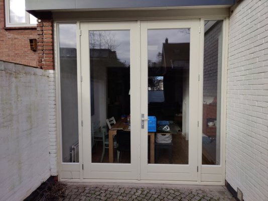

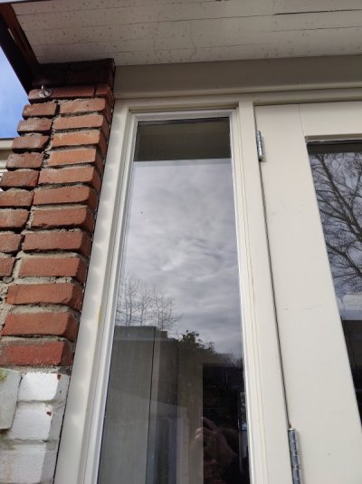

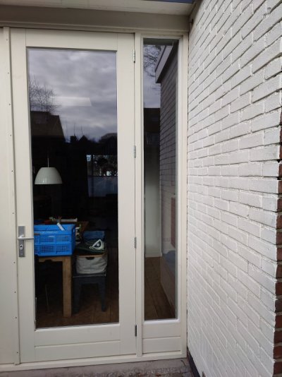

Er zijn bij ons tuindeuren met zijramen geplaats een tijd geleden. Nu hadden wij iemand over de vloer die het een absolute no go noemde dat glaslatten van de zijramen ana de buitenkant zaten ivm met vocht/rotten. Ook zei hij dat de tuindeuren voor ventilatie van onder moeten zijn ingeboord.
Weet wel iets van houtbewerking, maar dit is voor mij onbekend terrein. Wie van jullie kan daar iets zinnigs over kwijt?IMG20230128123804.jpgIMG20230128123812.jpgIMG20230128123800.jpg

De glaslatten aan de buitenkant is geen probleem. Je moet alleen de onderste glaslatten vervangen door ventilatielatten. Als de glaslatten binnen zitten, dan krijg je geboorde ventilatie openingen. Ik heb meer moeite met je metselwerk. Ik hoop niet dat je daar voor moest betalen.

Als ik het goed ziet, dan hebben de deuren de glaslatten aan de binnenzijde en de 2 zijruiten aan de buitenzijde.

De deuren lijken inderdaad de glaslatten aan de binnenkant te hebben. Daar horen dus ventilatie openingen van de sponning naar buiten geboord te zitten. Een ventilatie lat is een glaslat met openingen er in om de glassponning naar buiten te ventileren. Zelf heb ik het liefst de glaslatten buiten. Als je inwatering krijgt gebeurt dat altijd aan de buitenkant. Ik vervang liever glaslatten, dan stukken hout in een deur. Ik heb geen idee waarom sommige kozijnen ineens de glaslatten aan de binnenkant moesten hebben.
