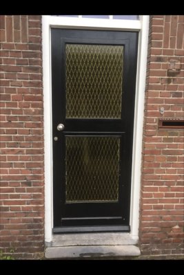

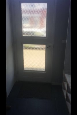

Hoi,
Er is mij gevraagd het glas van een voordeur te vervangen voor vier paneeltjes.
Kunnen iemand mij vertellen of ik nu vanuit binnen of buiten het glas er uit haal?
Ik heb van de klant vooralsnog alleen deze foto's:
Ik hoor graag enige tips

Zo te zien van binnen uit, dat is zoiezo inbraak technisch de beste manier. En volgensmij is het kader wat buiten zit, gewoon een vast kader wat bij de deur hoort.

Opdeklatten aan de binnenkant is 9 van de 10 keer inbraakgevoeliger dan aan de buitenkant.
Waarom zet ik hier maar niet neer wand dat is een cursus inbreken zonder lawaai.
On topic: buitenkant lijkt op opdekglaslatten, binnenzijde kan ik niet verklaren.

Dat kan misschien als de opdek latten niet goed gemonteerd zijn, maar als ze goed vast zitten geloof ik niet dat buitenbeglazing veiliger is. Als namelijk de latten aan de binnen zeide goed vast zitten heb je dus een ruit die aan twee kanten nog vast zit. Terwijl bij buitenbeglazing ze de latten er aan een kant al af kunnen halen, dus minder houvast.
Ik denk dat de latten aan de binnenkant gewoon vierkante latten zijn die met schroefjes op spijkertjes vast zitten. maar ik zou even vragen of de eigenaar van de deur even een detail foto maakt van de deur, dan weet je het zeker.

De deur lijkt in de verte wel wat op mijn voordeur en daar is ooit door de scooterbende een steen door gegooid en toen hebben we er thermopane in gezet en dat is van binnen uit gedaan (dus oude raam er uit en nieuwe er in). Dus mijn vermoeden is dat je de latten er van binnen uit kunt halen. De reden is dat je bij het verwijderen van de latten aan de voorkant (die kunnen er ook af) de deur met veel meer moeite goed krijgt. We moeten de latten binnen nu nog schilderen :(

Via de telefoon kwamen we er niet uit, dus toch maar even langsgereden om te kijken en zelf te meten.
Aan de buitenzijde zitten dus fijne glaslatjes.
Die vielen er zowat af dus dat wordt een makkie.
