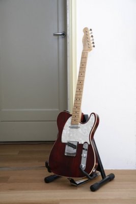

Ze doen niks door de lak, maar voordat ze de lak opspuiten gebruiken ze een porienvuller/grainfiller, meestal wordt deze gecombineerd met de kleur beits/stain. Dit zorgt ervoor dat er een super strakke afwerking wordt bereikt doordat de poriën in het hout opgevuld worden. Dit is afhankelijk van type houtsoort. Voor gitaren wordt bijvoorbeeld veel swamp ash (moeras essen) gebruikt. Dit heeft een open structuur, als je die poriën niet zou opvullen heb je wel heel veel laklagen nodig om een strak eindresultaat te behalen. Als je dat wilt uiteraard. In de elektrische die ik bouwde heb ik geen porienvullen gebruikt, vond het juist wel ok dat je nog zoveel mogelijk van de structuur van het hout zag en voelde. Onderstaand een foto, maar afwerking is niet echt goed te zien..;)
