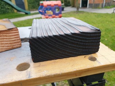

Ik heb shou sugi ban toegepast op douglas hout voor het maken van een poort deur. Daarna geborsteld waardoor de structuur van het hout goed naar voren komt. Je borstelt dan wel de verkoolde laag grotendeels weg, dus het hout wordt dan meer bruin dan zwart.
Je kan de verkoolde laag er ook op laten zitten en deze afwerken zodat deze laag niet gaat afgeven.
Dit voorbeeld is geborsteld en daarna voorzien van lijnolie.
Bekijk bijlage 95552
